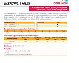

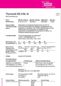

Mám nerez drot "Thermanit GE-316L Si"  1,6mm na 15kg cievke, môžem s ním zvárať
metódou TIG nerez plech 316l?
Má síce trochu iné zloženie ako tig drôty, ale povedali mi že to nie je problém.
ešte čo radšej použiť  Thermanit GE-316L Si, alebo Inertfil 316L Si oba majú rovnaké označenie, ale trocha odlišné zloženie, ktorý je lepší na ten TIG

Pokud není jiné zbytí pak ano pokud potřebuji něco slabého a mám jen silnější příd mat pak to takto řeším.

neměl by to být vůbec žádný problém protože při použití podavače studeného drátu na TIG se používá 15 kg cívka pro MIG

Není problém, prostě uštípnete potřebný kousek a svařujete. Na jednu stranu je vhodnější pro WIG použít dráty se sníženým obsahem křemíku, proto např. 316 L pro WIG a 316 LSi pro MAG, na druhou stranu řada výrobců začala šetřit a i na WIG seká Si dráty. Tak těžko říct.

Môžem použiť Thermanit GE-316L Si aj na nerez akosti 304L (1.4307) podla mňa by to nemal byt problém.

Podle mě by to nemělo vadit. 316 je vyšší jakosti, než ta 304. Takže svár bude směsí a tím i lepší jakosti, než základní materiál. Mám pravdu chlapy? Podle mě u těch běžných nerezů pokud použiju drát vyšší jakosti a svařím 2 kusy, tak by to nemělo vadit ne? Samozdřejmě, nejlepší je mít drát totožný se základním materiálem smile

V naprosté většině případů to opravdu není problém. A těch několik málo případů kde ano, bych teď ani z paměti nevyjmenoval.

Můžete. To problém není.
