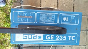

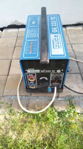

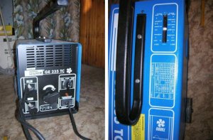

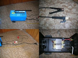

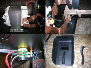

Další svůj stroj do galerie našich/vašich svářeček nám již před časem zaslal p. Pokorný s následujícím komentářem:
v příloze Vám posílám několik fotografií transformátorové svářečky Güde
GE 235 TC. Velmi často nevštěvuji Svar Forum kde čerpám informace pro
své první svářečské krůčky a rád bych pomocí těchto fotografií seznámil
s touto svářečkou i ostatní návštěvníky serveru. Fotografie jsou bez
popisu ale myslím si, že jsou natolik názorné, že žádný popis nepotřebují.
S pozdravem
Ing. Vladimír Pokorný

#2 10-04-2008 12:15:19
cipisek32
Registrovaný: 05-09-2007
Příspěvky: 302
Re: Svářečka Güde GE 235 TC
Jen by mě zajímalo , jak ke všem svařečkám bau bau dávají ten kartáč s kladivkem z plastu jestli se to dá opravdu použít ?
Kitin 170LA
#3 10-04-2008 13:25:10
Martin
Registrovaný: 11-10-2007
Příspěvky: 250
Z vlastní zkušenosti:
- použít se dá, ale rozhodně ne na očištění materiálu a odklepnutí strusky. Po asi třech "šmejknutích" z něj vypadala více než polovina "štětin" a ten kovový špuntík možná rozklepne prasátko, ale strusku ne.
#4 10-04-2008 15:06:55
arno
Registrovaný: 02-08-2007
Příspěvky: 778
Rutilovú trusku odklepne, ked dobre zvaríš sama odpadne, a toto varí le rutilky smile
#5 10-04-2008 20:40:03
Příspěvky: 4646
Tedy pro upřesnění rutilky a většinu kyselých elektrod. A je to vlastně jediná možnost jak svařovat i trochu lepší ocelové materiály transformátorem.

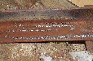

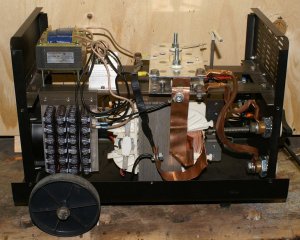

Tak jsem vyslyšel radu od lenocha a dal jsem tam usměrňovač. Je to osvědčená konstrukce s malou tlumivkou, tak jak to dělali v Elektrokovu Znojmo. Jak vestavba dopadla můžete posoudit na přiložených snímcích. Příklady svarů berte s pochopením. Stále se učím jak svářet.

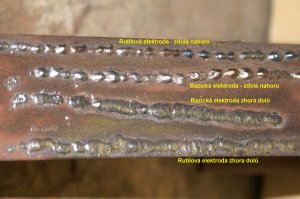

S bazickými elektrodami oblok chytal dobře ale musel jsem přidt víc proudu oproti rutilovým elektrodám. Jinak to lepilo, prskalo a oblok byl značně neklidný.

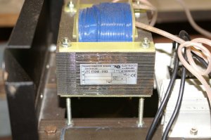

Použitá tlumivka z Elektrokovu Znojmo
http://www.svarforum.cz/forum/uploads/thumbs/129_pict0078a.jpg

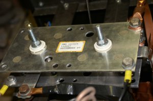

Usmerňovač 220A
http://www.svarforum.cz/forum/uploads/thumbs/129_pict0079a.jpg

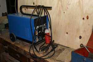

Celkový pohled na zakrytovanou svářečku včetně kabelů:
http://www.svarforum.cz/forum/uploads/thumbs/129_pict0087a.jpg

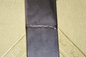

Příklady svarů
http://www.svarforum.cz/forum/uploads/thumbs/129_pict0092a.jpg
http://www.svarforum.cz/forum/uploads/thumbs/129_pict0093a.jpg

Vlastní svařování chce potom to dostat do ruky. Já jsem použil ukazatel proudu na trafu na hrubé nadstavení takového proudu, jaký zhruba elektroda podle technických údajů má mít a potom jsem rozštelovával po troškách  ampérů  oběma směry, až jsem našel skutečně ten nejlepší proud na konkrétní elektrodu. Tak cca půl elektrody na to vždy padlo. Asi jsem měl taky určité štěstí v tom, že jako technolog lakování jsem se ve fabrice na dílech setkával prakticky vždy s bezchybnými svary a tak jsem měl optimální vzhled sváru asi už svým způsobem v oku.
Na příkladech svarů VladaP , pokud to můžu jako neprofesionál hodnotit, mně připadá, že ve většině svarů šlo o příliš rychlý pohyb elektrody, takže housenka není souvislá, ale jen místy. Zároveň si troufám hodnotit, že by tam měl být svařovací proud o cca desetinu nebo tak nějak nižší, ty kopečky navařeného kovu vypadají jako slité se základem, zatímco při správném nadstavení proudu a takhle rychlém pohybu elektrody by se ty kopečky svarového kovu s podkladem slít spíš nestačily.
Radim má pravdu, byl jsem někde dost rychlý a ani nastavení proudu nebylo idealní - při úpravě jsem si nechtíc pohnul s ukazatelem proudu. Naštěstí mám 150A bočník kterým si to překalibruji. Další podmínka která měla nepříznivý vliv na výsledek byla poloha ve které jsem svářel - venku na zemi a na kolenou. Takže další věc kterou budu dělat bude dobrý svařovací stůl. No ale hlavně musím cvičit housenky.

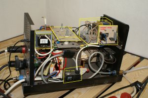

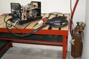

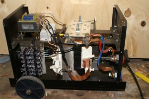

Po víc jak roce jsem se odhodlal zveřejnit moji poslední úpravu. Úprava spočívala v přidání možnosti svářet metodou DC TIG.  Zapalování oblouku je náškrabem takže každou chvilku brousím elektrodu - zatím toho moc nesvářím takže mi to tak vyhovuje ( nicméně se poohlížím po něčem jiném např. Gama 1700L PFC a pod)
Jak to mám uvnitř udělané můžete vidět na následujícím obrázku.
http://www.svarforum.cz/forum/uploads/thumbs/129_pict0002a.jpg
To na čem svářečka stojí je stůl vlastní konstrukce a vlastní rukou udělaný. Vrchní deska ještě na obrázku není ale v nyní ji tvoří plát 10mm. Rozměr stolu je 1500x800x850mm.
http://www.svarforum.cz/forum/uploads/thumbs/129_pict0004a.jpg

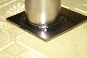

A tady jsou moje první pokusy svařování nerezu:
http://www.svarforum.cz/forum/uploads/thumbs/129_pict0013.jpg
trubka tl.2mm na desce tl. 3mm - No zadní stranou se raději nebudu chlubit

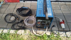

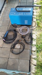

Prodám transformátorovou svářečku Gude GE235TC. Svářečka je upravená na svařování stejnosměrným proudem ( lze svařovat i bazickými elektrodami ) + úprava na svařování metodou TIG včetně elektromagnetického ventilu na argon. K svářečce dodávám i kabely včetne TIG hořáky SR26 o délce 4m a hadičku na připojení argonu. Cena 3000,- jen osobní vyzvednutí ve Strážnici.
http://www.svarforum.cz/forum/uploads/thumbs/129_72696241_10212056033276207_7380394775502913536_o.jpg
http://www.svarforum.cz/forum/uploads/thumbs/129_72575089_10212056033476212_1239625839067267072_o.jpg
http://www.svarforum.cz/forum/uploads/thumbs/129_75196473_10212056033036201_8846177791192858624_o.jpg
http://www.svarforum.cz/forum/uploads/thumbs/129_72545865_10212056034516238_7869186131374374912_o.jpg
http://www.svarforum.cz/forum/uploads/thumbs/129_74607772_10212056035276257_3756168278691545088_o.jpg
