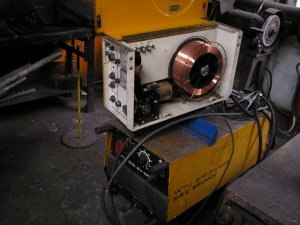

Mám také jednu:
http://www.svarforum.cz/forum/uploads/thumbs/3027_svarecky_stav_10-2010_003.jpg
