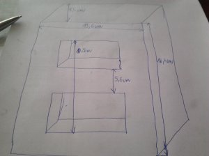

bobobo to trafo vazi 15 kg, dneska som ho doniesol a tu su rozmery  http://www.svarforum.cz/forum/uploads/thumbs/4661_img_20130411_163943_0.jpg

mam doma 11 polohovy prepinac dal by sa pouzit na prepinanie odbočiek? a tu som doplnil 1 rozmer : http://svarforum.cz/forum/uploads/thumbs/4661_img_20130411_171353_0.jpg

mam doma 11 polohovy prepinac dal by sa pouzit na prepinanie odbočiek? a tu som doplnil 1 rozmer : http://svarforum.cz/forum/uploads/thumb … 1353_0.jpg
To jadro ,čo je na obrázku prenesie výkon približne 6,2 kVA.

hrmil napsal(a):
JanoL napsal(a):
To kde si nabral taky výkon?
Mne to vychádza nejakých   2265 W ....
