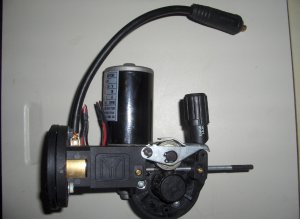

Tu je ten moj podavač za 70€ postovnym : http://www.svarforum.cz/forum/uploads/thumbs/2028_podavae.jpg[/url]

to nevypadá špatně, motor je velkej dost, kladka má nastavení, není tam planžeta, je to na iso...
Plastu bych se za každou cenu nebránil, však plastový podavač, byť 4kladku, mají i 400A Froniusy.

za 2400 cca jsem měl z polska celokovový podavač čtyrkladku (a to poštovné vyšlo skoro na 500)

to jsi ten podavač sehnal draho, podle aktualniho kurzu eura je to 1880,- kč   na vebu omicron ho lze obědnat i z poštovnym za 1500,-kč

no ale postovne cr je 360kc na sk ...
