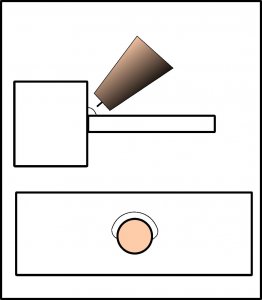

Nenapsal jsi sílu materiálu toho jeklu. Pokud by to bylo 2mm a víc, tak osobně bych si dal tak kolem 160 - 180A z každé strany bych to vykroužil do půlkruhu kolem té kulatiny, tak aby to bylo jakoby jednolité. V poloze naležato. Asi tak jak je to na obrázku:
http://www.svarforum.cz/forum/uploads/thumbs/3218_svar.jpg
Horní obrázek pozice svařování. Dolní jak by pak byl svár kolem kulatiny...
Prostrkání kulatin je naprd - poteče tam voda jak už bylo zmíněno. Zinek by to sice zalil, ale u zinkování by měly být zase navrtané otvory pro odtok zinku, který by tam mezerami natekl a taky pro snížení vnitřního tlaku při prudkém ohřátí materiálu v zinkové lázni...

Rellik napsal(a):
http://www.svarforum.cz/forum/uploads/t … 8_svar.jpg
no vidiš a to já bych si to dal zrovna opačně, totiž tak aby kulatina k jeklu byla svisle protože takto jak je na obrázku se začiná a konči ve svislé poloze kdy začátek a konec sváru mě udělá velky převýšení ktery pak při napojování mě udělá velkou bouli a zrovna v poloze kde to jde vybrousit leda fortunou a kdo ji nemá tak potom bude pilovat jak blázen, to napojování bude muset nacvičit, chtělo by to přečíst si k tomu něco

Kramlik napsal(a):
Rellik napsal(a):
Proto sem taky psal, že bych tam práskl o moc víc ampér než kolik je pro danou tloušťku materiálu doporučený (u 2mm cca 130-140A) V práci něco podobného občas vaříme  a na sváru kolem té trubky kolikrát nejde poznat kde je začátek a kde konec... Chce to trochu cviku... Co jsme dělali naposled takové sita tak to byly trubky ø33x2 + drátěné pletivo  ø4 a celé jsem to svařoval kolem 170-190A Ono to zaprvé líp chytí oblouk, líp se to rozteče a tak to i líp vypadá. Schválně jak bude chvilka času tak v práci udělám dva pokusy na ukázku. Jekl + kulatina naležato, jak jsem psal a jekl + kulatina nastojato jak jsi to dělal ty. A uvidíš jak to bude vypadat... wink
