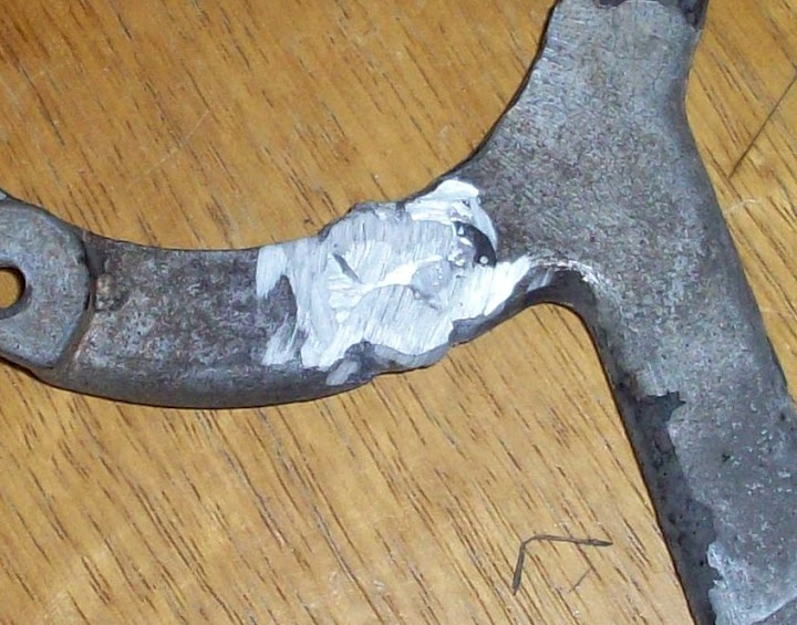

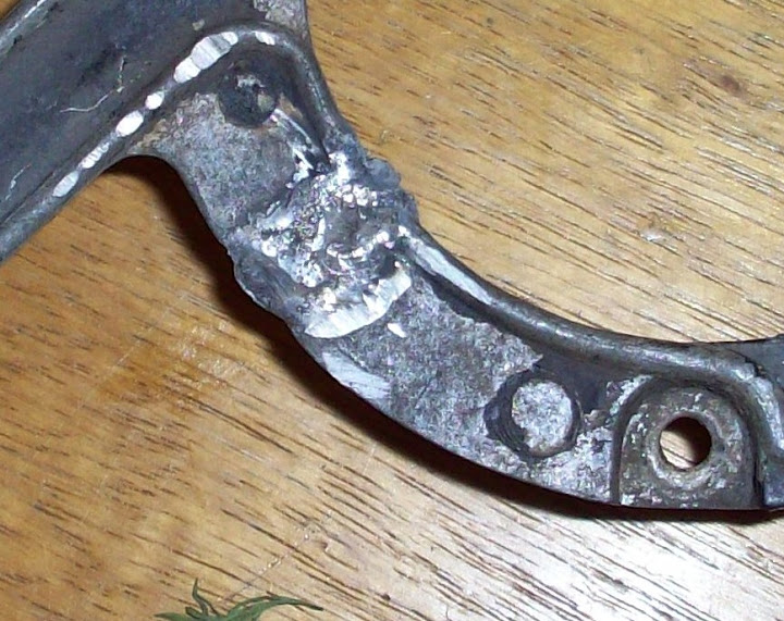

Zdravim ja jsem se pustil take zkusebne do svareni hliniku migem koupil jsem argon, drat 0,8 mel by to byt na svarovani odlitku hliniku varil jsem uz hodne stary a casem oxidovany hlinik tak to dost prskalo a svar na pohled nic moc ocouzeny a tak asi jsem se netrefil do slozeni ale drzi to a to je pro me to hlavni nemam to na paradu a hlinik jsem varil prvne a svarecku mam jeste dost starou 190 mig spinaci rele odeslo tak je to propojene na stalo ze proud jde do horaku stale jak se zapne svarecka. Ma uz svoje nejlepsi leta za sebou ale zelezo a plechy svaruje perfektne.
