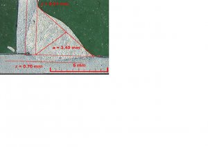

Z těch přiložených fotek nikdo nemůže vydedukovat nic,  co by mohlo souviset s předehřevem. Pořádně zobrazený naleptaný výbrus se pro vyhodnocování svárů používá běžně, ale musí to mít nějakou štábní kulturu. A samozřejmě definované podmínky, za kterých svařování proběhlo. Např. takhle:
http://www.svarforum.cz/forum/uploads/thumbs/231_vizualka.jpg
