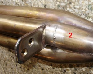

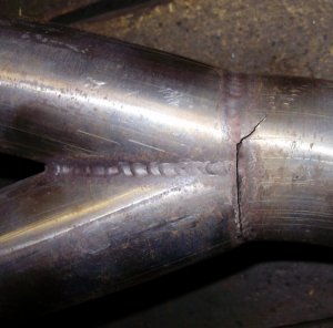

Ještě teda dám nějakou fotku, původně jsem mluvil o praskání home made výfuků, něco jako v tom smyslu co natom může být vždyť to potrubí vypadá skoro jako vodovod nebo zábradlí tak proč to taky nezkusit, vždyť tam jenom fučí kóř ne?- to nechám na hlavě ať to každý vyzkouší a zjistí výsledek, nikomu se nesměju nebo tak něco, ale už jsem to viděl. To co se mi občas objevuje za problémy vypadá asi takto, výkon vozidla se v podstatě pohybuje okolo nebo nad 1koně na deset kubíku, tzn. objem 1.8 výkony 230k (což není žádný motor z volksvagenu s vodovodním potrubím). problémy s praskáním se objevují pouze na speciálně vyrobených svodových částech využívající vlnového efektu, jinak ani těchto výkonů nelze dosáhnout. jednoznačně se podle mě jedná o tepelné účinky a roztažnost. Při použití obyčejné oceli se podobný jev takřka nobjevil. Na pokračujícím potrubí pokud je vyrobeno za přítomnosti zkušeností jsem nikdy nic neřešil tam je to o.k.
http://www.svarforum.cz/forum/uploads/thumbs/1380_sf1.jpg
http://www.svarforum.cz/forum/uploads/thumbs/1380_sf2.jpg
mám několik vlastních tipů jak s tímto bojovat, ale problém je v tom že co kus to originál a jiné tepelné zatížení a jiné exponování v provozu.

V tomto případě se bude jednat o vyšší tepelnou i mechanickou zátěž, než u obvyklého automobilu.  Při překročení limitu teplotního zatížení materiálu potrubí může totiž dojít k tepelné únavě materiálu vlivem tlakového napětí, ke kterým dochází při vysokých teplotách. Jak sám píšete, je využit vlnový efekt k dosažení vysokého výkonu, kdy dochází k rezonanci, způsobující proměnné tlaky v potrubí a tím vibrace. Společně s přehřátím materiálu a vibracemi dojde k tzv. synergickému efektu více faktorů, kdy může dojít k praskání materiálu. Austenit oceli jsou bohužel k tomuto více náchylné a v tomto případě je vhodnější použití feritických ocelí.
