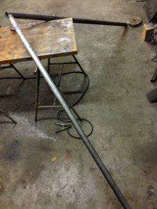

Takze po dlhom zvazovani a zistovani od mnohych zvaracov ci to bude drzat alebo nie, som sa rozhodol spravit test. Mimochodom polka zvaracov povedala ze po obruseni to drzat bude a polka povedala ze v ziadnom pripade.
Moj test spocival v nasledovnom. Navaril som 2m dlhu pozinkovanu ruru na 2m dlhu ciernu ruru v 90°uhle:

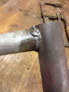

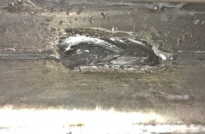

takto vyzeral zvar:
http://www.svarforum.cz/forum/uploads/thumbs/4901_img_9271.jpg
http://www.svarforum.cz/forum/uploads/thumbs/4901_img_9272.jpg

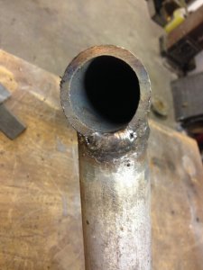

takze a na obrazku nad tymto textom mozte vidiet co sa stalo po poriadnom tahani: z rury okruhleho tvaru sa stalo vajce, no zvar drzal, nepopraskla ani sa neotrhol, rury mali hrubky steny cca 5mm a priemer cca 45mm.
Test bol robeny nasledovne:
obruseny zinok
zvarane 2,5mm EB121 elektrodami
ciernu ruru sme zapustili do sachty a na zinkovu sa vesali, kyvali s nou, trhali ako sa dalo
Zaver:
idem do toho, len treba riadne obrusit zinok, musi to drzat.
dakujem vsetkym za rady.

V tomto případě nejde jen o to, jestli se to utrhne statickým namáháním, ale tento svár bude namáhán dynamicky, takže se svár při provedení, které je vidět na obr. brzy ulomí.
