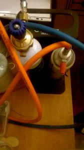

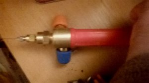

ahoj,
rád bych chtěl oživit toto téma, protože kamarád by rád vařil/pájel měděný plech 0.5 - 1mm.
jelikož chce pájet/vařit  měď pouze měděným pájedlem (či samotnou mědí ) bylo by zajímavé slyšet vaše zkušenosti.
jedná se o nějaké upomínkové předměty. / "forichtung" má viz níže.
předem dík za  odpovědi.
http://www.svarforum.cz/forum/uploads/thumbs/1445_5.jpg
http://www.svarforum.cz/forum/uploads/thumbs/1445_4.jpg
http://www.svarforum.cz/forum/uploads/thumbs/1445_3.jpg
https://www.youtube.com/watch?v=1XVT0H9_elE

#21 25-08-2016 11:18:58
Re: Pájka na tvrdé pájení měď /mosaz kde kouput v malém?
U Choboly se daji koupit i kusovky. Já jsem si na zkoušku koupil 1ks pájky CuP.
#22 25-08-2016 13:15:46
Příspěvky: 5068
Já také kupuji u Choboly. Pájky Ag různých složení obalené nebo holé CuP, Ms běžně k dostání jako kusovky. V tomto případě je ale dotaz dost nejasný. Jedná se o pájení, nebo o sváření? Je tím pájedlem myšlena pájka, jako přídavný materiál, nebu nástroj, kterým se pájí (naměkko). Možná by bylo rozumnější, kdyby dotaz napsal sám kamarád, byl by asi přesnější.
#23 25-08-2016 15:26:12
tibet
Registrovaný: 02-11-2009
Příspěvky: 98
díky všem za tipy!
jedná se o tvrdé pájení/vaření, za použití buď měděné pasty či měděného drátu ( nechce stříbrnou, protože zanechává stopy )
měl jsem za to, že pokud uvedu konkrétní zařízení (  na etiketě je napsáno že se jedná o přístroj na svařování plamenem a tvrdé pájení ) , a uvedu mikro hořák, tak to bude jasné.
každý má individuální zkušenosti s tou či onou technikou ( pro i proti ) , které bych rád slyšel, at´už je jedná o profíka či hobistu.
