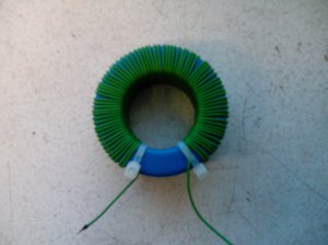

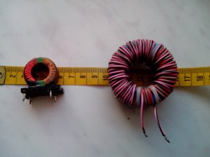

#118 04-08-2015 21:08:36
franta 486
Registrovaný: 30-04-2011
Příspěvky: 171
Re: Stavba invertoru
Tak jsem zase vytáhl na stůl ten nedodělaný invertor. Asi jsem přišel na to co mi tam celou dobu zlobí a likviduje tranzistory.
Vzal jsem to vylučovací metodou, až jsem došel k proudovému zpetnovazebnímu trafu. Dokud hořel oblouk, tak proudová vazba chodila spolehlivě. Proto jsem ho považoval za funkční a měl jsem ho tam od začátku do teď. Ale bylo mi divné proč při přilepení elektrody proud vyskočí, že 200A měřáček je mimo rozsah a napětí někdy do 2V a někdy i 12V, ale to už elektroda svítila. ( a to potenciomert zdaleka nebyl naplno)
Tak jsem zkusil namotat improvizované měřící trafo na velký toroidní jádro. Sic se mi snížil max. proud(Namotal jsem o pár závitů méně), ale chová se to rozhodně lépe. Dá se říct že proud při přilepení je dvojnásobný než proud při oblouku a to po celé dráze potenciometru. Takže na max. 80A na oblouku a "jen 160A" při přilepení.
Přidám fotku trafíček. To menší jsem tam měl do teď 47miliH (vinutí v sérii). Původně to byla asi vstupní sítová odrušovací cívka spínaného zdroje. Dle Danykova návodu použil to samé. Tu větší jsem improvizovaně namotal 24miliH.
http://www.svarforum.cz/forum/uploads/thumbs/2860_img_20150804_195514.jpg
Je to normální, že proud při přilepení bez antistiku je jednou tolik? Příjde mi to pořád dost.
Máte nějaké doporučení z čeho udělat spolehlivý měřící transformátorek a jaký by měl míti parametry?
Děkuji
#119 05-08-2015 15:22:07
pt.kbely
Registrovaný: 26-12-2011
Příspěvky: 891
Rozumné navýšení proudu bych nebral jako závadu. Nemusí se vymýšlet Arc Force. Musí se s tím ale počítat (tranzistory, trafo, diody, vodiče). 100 % mi přijde dost, citlivost je daná u Danyka i zatěžovacím odporem 4R7, ten je dost malý. Tedy např pokud p. Skřivánek použil diodový modul DSEI 2x 121 ( IF AVM = 2x 123 A, IF RMS  2x 150A), tak pak nemám s 220A problém(diody v modulu jsou zapojeny paralelně).
U toho invertoru p. Skřivánka přesycení měřícího trafa stejnosměrným proudem nehrozí, protože hlavní trafo je v serii s kapacitou. Použil jsem poměrně malý toroid od Prametu (materiál přesně nevím), zátěž na max je dost velká, rukou odhaduji podle teploty na 2x 2W odporech, tam tak 4W mohou být. Vím, že to ten toroid snese, protože jsem 2 jádra paralelně použil v 8W pulzním zdroji. Přesto jsem zkratový proud měřil a není lineární ani konstantní. Velikost zkratového proudu záleží i na zpoždění RC členu, ten je u Skřivánka vyšší (1k, 10n), Danyk (1k,330p), roli hraje ale i typ měniče a zapojení regulace, ta je u obou invertorů odlišná.
Já jsem naměřil, bez pomocného zdroje.
svářecí proud    zkratový proud    %
45    55    122
65     93    143
80    120    150
95    140    147
105    155    148
115    165    143
135    185    137
145    200    138
155    210    135
165    220    133
U Danykovýho invertoru se musí dávat pozor, aby se měřící transformátor nepřesytil stejnosměrným proudem, nároky na jádro jsou větší, proto je tam i demagnetizační dioda s odporem, jsou v pořádku? Přijde mi, že ten původní transformátor má jiné počty těch dvou vinutí, ale asi je to optický klam.
Podle mne se to trafo nemotá na to, aby mělo určitou indukčnost, ale aby byl určitý převodový poměr. Tedy např 1:100 nebo 1:75, pak proud tranzistory o velikosti 10A nebo 7,5A, odpovídá 0,1A na výstupu transformátoru a na zatěžovacím odporu to udělá úbytek podle Ohmova zákona. Citlivost na změnu primárního proudu je daná velkou změnou tohoto napětí a na tom jak je toto napětí dále zpracováno (např děliče).
Pokud má být co nejmenší  celková ztráta (vysoká účinnost měniče), co nejmenší zatěžovací rezistor(výkonově –rozměry)  a co nejmenší jádro měřícího transformátoru, je třeba dosáhnout co největší převodový poměr (nejmenší sekundární proud), tedy co nejvíce závitů (ale pokud možno v jedné vrstvě, protože pak se projevuje vyšší mezi vrstvová parazitní kapacita, tedy dostatečně tenkým vodičem. Ta ztráta na zatěžovacím odporu je daná výrazem  I*(I*R). Z toho je vidět, že potřebná velikost napětí (pro dostatečnou citlivost je lepší získat zvětšením odporu, ztráta se zvyšuje pouze lineárně. Protože velké množství závitů s tenkým vodičem se motá dost pracně, volí se rozumný kompromis.
Je potřeba počítat, že špičkový svářecí proud je podstatně vyšší, než nastavený 100A, velikost špičkového proudu záleží z velké části i na velikosti indukčnosti výstupní tlumivky (+ indukčnost kabelů) a špičkový proud tranzistory je závislý na transformačním poměru a na hodnotě špičkového svářecího proudu.
Editoval pt.kbely (05-08-2015 15:24:08)

#121 05-08-2015 23:40:50
franta 486
Příspěvky: 171
Děkuji za rady.
Původní trafíčko jsem mělo 76 závitů dohromady. Demagnetizační dioda zkontrolována. Navinul jsem na velké jádro 75z slabšího drátu ( včera se mi překrývali vrstvy)
http://www.svarforum.cz/forum/uploads/thumbs/2860_img_20150805_181047.jpg
Chová se to zhruba stejně jako včera. Když přilepím 2,5, tak mám 150A a při potenciometru naplno bylo 90A s 3,15elek. po přilepení 170A.
Oproti původnímu trafu mi max proud poklesl. Ale to doladím odporem 4R7. Mám tam složený odpor 4R9, tak lehce uberu.
Každopádně je to mnohem lepší než s původním trafem.  (A  elektrody mi už po přilepení nerůžoví)
Kolega tvořil housenky a zapálil vždy takřka na poprvé, ale mě to nejde. Aspoň vím že příčina je v rukách.
Diody v usměrňovači mám 4x 60APU04PbF  2 a 2 paralelně. Vím že diodami v usměrňovači tečou různé proudy a podle katalogu je to na zkratové proudy jen tak tak, ale poté co tenhle usměrňovač již zažil, kolik elektrod rozzářil do oranžova... Za celou dobu mého laborování mi neodešla jediná dioda v usměrnovači, což nemohu říct o tranzistorech.
