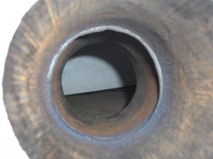

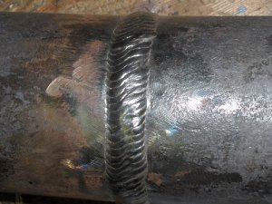

Jestli je to drát 1 nebo 1,2 mm je jedno.Jak píše Jirkati, je nutné se vyvarovat přechodovému pásmu,kde je vysoký rozstřik, nebezpečí porů atd.U strojů Kemppi, s plynem CORGON 18 mám vyzkoušeno, že od 22V do 28V(kdy začíná sprchový přenos) se svařuje velice špatně.Bohužel tím jde vniveč docela podstatná část výkonu stroje.Nicméně na vodorovné koutové svary od 8mm je použitelná sprcha cca 250A a 28V.Polohové svary je vždy nutné svařovat ve zkratu.Třeba trubka o síle stěny 12mm v poloze H-L045, svařuji kořen proudem zhruba 100-110A a napětím 17,6V.Výplně proudem cca 140A a napětím 19-20V, krycí pak cca 120-130A a napětí 18-18,5V

Žoši prosim tě jak na tu rouru HL jdeš. Že máš krycí vrstvu zašitou. Po mě naposledy chtěli ať zašiju spodek pak ty šikmé šikmé boky našňůrkovat jako v PC a vrch opět zašít. Tak sem udělal jak řekli, vypadalo to hrůzostrašně ale zkouška vyšla.  Popíšeš mi prosím jak na to jdeš ty

U nás se musí celý obvod přikrýt rozkyvem.V horní části úkosu má svar tendenci stékat a vypalovat se vrub, tam se to musí déle podržet.Dole zase čekat jen málo, svarová lázeň tam zateče.Ceočkem mi to nepřipadá nic obzvlášť obtížného.Třeba u elektrody v horní pozici často bývají struskové vměstky, to tady nehrozí.Je ale třeba nastavit o něco vyšší napětí, aby lázeň byla tekutější, víc rozlejvala a povrch byl hladký.Jinak tu půlenou vrstvu šnůrkama a rozkyvem jsem taky viděl, docela nepěkný, ale pokud to na rentgenu vyšlo, tak proč ne.
