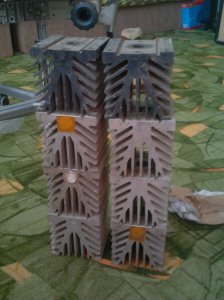

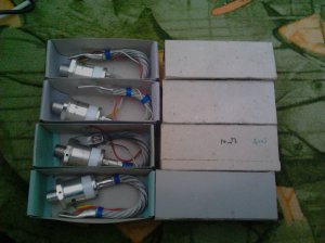

#30 04-10-2013 19:11:04
JanoL
Místo: Liptovský Mikuláš
Registrovaný: 16-03-2013
Příspěvky: 141
Re: MIG/MAG chopper
Už mi prišli tyristory aj s chladičmi
#31 04-10-2013 19:14:24
JanoL
Příspěvky: 141
Re: MIG/MAG chopper
http://www.svarforum.cz/forum/uploads/thumbs/4661_img_20131004_151354_0.jpg
