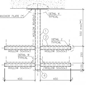

Privárame konštrukciu aká je obrázku 1: http://www.svarforum.cz/forum/uploads/thumbs/2463_detail_1.jpg[/url]
Kotviaca platna na ktorú sa privárame je 11375 hrúbka 450x450x25
Konštrukcia je z materiálu 17240

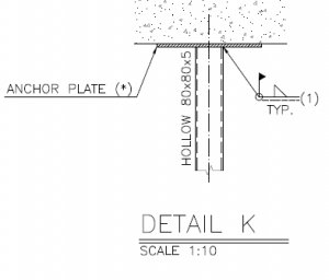

Zvar: http://www.svarforum.cz/forum/uploads/thumbs/2463_detail_2.jpg[/url] je na 2 vrstvy, a=4 až 5, prídavný materiál FOX 24/13R priemer 2,5 mm
Problém:
Ako iste viete, austenitická oceľ má o cca 50% väčšiu tepelnú rozťažnosť a o približne 30% nižšiu tepelnú vodivosť ako feritické ocele. A v tom je ten problém, po navarení je táto konštrukcia vyosená a je to neprípustné. Dodatočné narovnanie nie je možné. Skúšali sme zváranie najprv z jednej strany a potom z protiľahlej strany jokla a pod, nepomohlo, zmena priemeru elektródy alebo všeobecne prídavného materiálu nepripadá do úvahy. Ako vy hovoríte:"A teď babo raď". Napadlo mi ešte, keby sa to zváralo postupne po jednej húsenici, ktorá by sa nechala vychladnúť, potom protiľahlá strana atď, ale zase medzihúsenicová teplota. Úkosovať to? Čo tým vyriešim? Chápem že musím ubrať z vneseného tepla, ale ako? Zrýchliť kladenie húsenky? Proste ma nenapadá narýchlo riešenie. Kto by mi vedel pomôcť?

Dle meho nazoru spatne navzena konstrukce uz jen kombinace oceli 11 a 17 .Jedine co me napada je poradne postupne nabodovani za neustale kontroly a pak svareni na protilehlych stranach ale ani tak se jistym deformacim nevyhnete.Jedine snad srovnat autogenem

Pokud se jedná podle značky u sváru skutečně o svár v pozici nad hlavou (PD) a není možné masivní mechanické zajištění při střídavém svařování na protějších stranách, existuje starý montážnický trik. Jednoduše se na "odkloněnou" stranu přidá svár, který svým deformačním tahem úhel vyrovná.

k tomu co píší kolegové není co dodat, možná jen že různá tepelná vodivost a roztažnost v tomto konkrétním případě nehraje žádnou roli, ani není příčinou deformace. Je třeba věnovat pozornost přípravě - plocha jacklu která dosedá na platli.

aby plocha jeklu byla kolmá a případné úkosy (úkosy při tl. 5mm určitě) byly na všech stranách stejné.
Není úplně jasné v jaké poloze to vaříš - na stropě? na zdi? nebo ještě na dílně a zabuduje se to vcelku?
Ten svar co píše jirkati - to už je věda, pokud uděláš housenku mezi první svár a platli - nesrovná se to, pokud ji uděláš mezi první svar a jekl - ohne se to moc. Je třeba posadit montážní housenku s citem a praxí smile
Souhlas. Někdy ani to nepomůže a musí se část svaru na odkloněné straně odstranit (zpravidla odbrousit) a zavařit znova. Je to ale poměrně věda a hodně experimentování. Ale dá se tímto způsobem docílit úspěchu. smile
