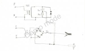

Prosim o radu .Takto som zapojil HF a zváračku .Zváralo to dobre ,ale ked som vypol HF tak mi to urobilo na primare zváračky medzizávitový skrat.Neviem ako chranit zváračku .

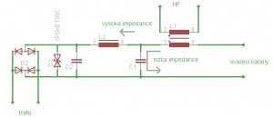

Tak jednoduše to nepůjde. Pokud se připojí jen jeden pól HF a druhý na nulák, vysoké napětí si najde cestu s nejnižší impedancí, aby se obvod uzavřel a zničí svářečku, pravděpodobně odešly i diody.
Jako ochrana by se dal použít filtr (Hf má vyšší frekvenci), pro jistotu s přidaným oboustranným  130V tranzilem. Dále je třeba HF navázat přes feritové trafo, třeba ze staré televize.
Praktické zkušenosti s tigem nemám.
http://www.svarforum.cz/forum/uploads/thumbs/3495_schema1.jpg
Editoval pt.kbely (05-11-2013 12:56:45)

Máš pravdu pt.kbely ,odišla aj dioda na mínuse.Teraz to už musí byť zapojene na100% lebo za posledný týžden som 2x prevíjal zváračku a stačilo.

Vyměnil jsem předchozí obrázek, tlumivka a elektroda by měla být na –vodiči.

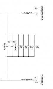

Z jednoho schématu je i tato část, tyto součástky zajistí uzavření obvodu (cestu s nízkou impedancí)za vazebním členem a ochrání obvody za tímto členem. (zde je to provedeno precizně, protože není použit filtr -tlumivka a kondenzátor).
http://www.svarforum.cz/forum/uploads/thumbs/3495_schema2.jpg
