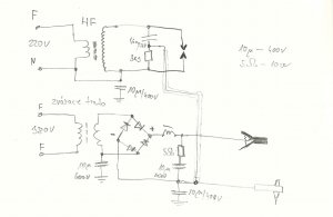

HF a zváracie trafo
HF a zváračka plne funkčné dnes odskušané , nerobí to už žiadne skraty .S diodami a tlmivkou (DC) som zváral nerez a bez usmernenia (AC) to až nadmieru dobre zváralo hliník.http://www.svarforum.cz/forum/uploads/thumbs/5169_scan0004-001.jpg

Nechtěl by jsi to nakreslit trošku větší a čitelný,případně i hodnoty a typovou řadu součástek ?
Co je to za trafo na HF ?
Co jsi použil jako jiskřiště ?

Zvárací prud ovládam tlmivkou (menim počet závitou , prud mam 25-150A)zaradenou v primári.Vysokonap. trafo neviem z čoho je a nepoznam ani výstup. nap. ale prisluchajeci kondenz. je 1,6nF/8,5kV a odpor 3k3/25W,iskrište su dve 5mm tyčky s medzerom cca 1mm , ostatne kondenz. su rozbehove zo zhoraných   motorov o kapacite 10-20 mikro.F , odpory 5ohmové by mali byť min 10W.Teraz by som chcel HF-ko urobiť z indučky z auta , niekde tu na fore je schema len ju nemožem najsť.Potom sa ozvem či to funguje.

Škoda že nemáš víc informací k tomu VN trafu. Tu regulační tlumivku máš tak velkou že zvládá regulovat proud na 25A ? Nebyly by fotky toho zařízení?
Z tý cívky z auta nemyslíš náhodou tohle: http://www.casano.com/projects/hfstart/index.html

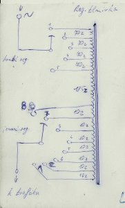

http://www.svarforum.cz/forum/uploads/thumbs/5169_regtlmivka.jpg
Takto mam navinutu reg.tlmivku.Jadro je EI 4x4cm ale nie obyčajne , ale musí mať zvetšené medzery na vetšiu kostričku lebo inak tam nedaš všetky závity.Ale už som robil aj tak že som použil dve tlmivky v serii.Priemer drotu bol 2mm a vzduch. medzera medzi EaI 2mm.Dufam že sa mi to podarilo vysvetliť. To HF čo som myslel bolo s IO 555 a bol to česky príspevok nie zahraničný.

marekm> díky za info o tlumivce.Jakou má indukčnost (na všech závitech) ?

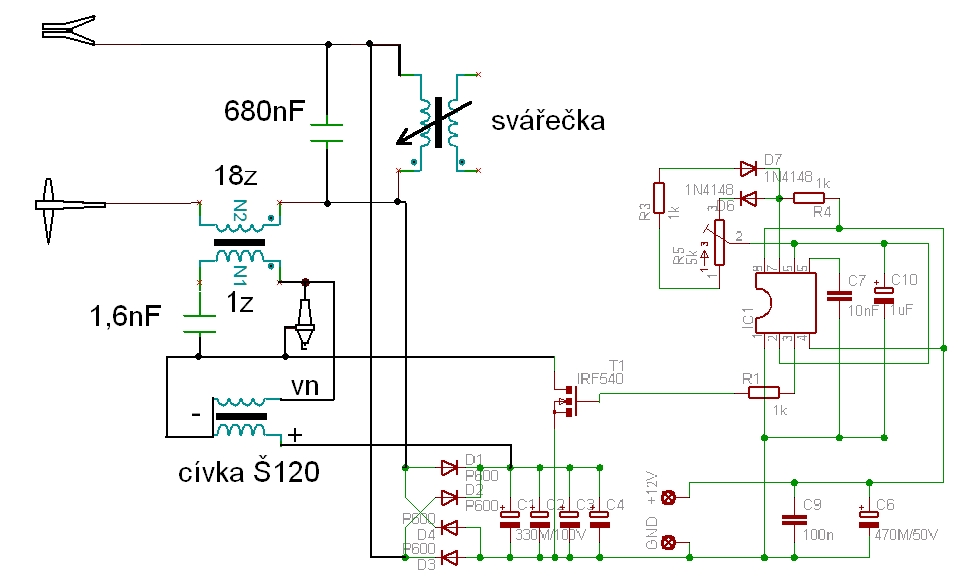

S tím 555 -nemyslel jsi náhodou tohle:
http://www.svarforum.cz/forum/uploads/1 … schema.jpg
(m.evil byl rychlejší)
Další s cívkou z auta je tady:
http://www.svarbazar.cz/phprs/download. … mp;sekce=3

Chlapci našli ste presne to čo som myslel.Keď budem mať čas tak to urobím .A netuším akú indukcnost má tá tlmivka , kamoš mi dal ten planik a povedal že to funguje tak som to urobil.

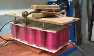

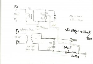

Schemu doma vyrobenej TIG-zvaračky po dobrej rade som upravil a vyskušal .Zvára to to ovela ,ovela lepšie , nemina sa tolko ani elektroda.Celkom tomu nerozumiem ako to funguje ale ako keby to zmenilo pomer tavenie/čistenie.http://www.svarforum.cz/forum/uploads/thumbs/5169_tig.jpg
Takto vyzerali tie kond. a tlmivkahttp://www.svarforum.cz/forum/uploads/thumbs/5169_imag0072.jpg

To zapojenie je nie len netypické, ale možno aj nebezpečné. Elektrolytické kondenzátory zaťažovať striedavým prúdom znamená koledovať si o explóziu. Že sa zlepšilo zváranie, môže to byť spôsobené rôznymi činiteľmi. V prvom rade sa zvýšila strmosť charakteristiky. Možno sa aj vniesla nejaká asymetria periód vplyvom vlastnostiam kondenzátorov, tým, že pri opačnej polarite napätia ako je pre kondíky určená, vznika v kondenzátoroch veľký zvodový prúd, ktorý kondenzátory ohrieva.  V pol-perióde, keď sú kondenzátory zaťažené správnou polaritou sa tieto normálne nabíjajú. Po zmene polarity sa najprv vybiju k nule, ale potom ich nabitie nie je možné, lebo majú veľký zvod. Tu je asi tá asymetria.

Senior je teoretik narozdiel odomna.Tie kondenzatory sa vôbec nezohrievaju.To čo som napísal ,tak za tým si stojím .To je odskusane a plne funkčné.

Marekm, věřím Vám, že to takto funguje lépe.  Věřím i tomu, že při určité kapacitě a indukčnosti vinutí bude svářečka dávat větší proud, ale senior má pravdu.
Co se týká té nelinearity (nepředpokládám, že byste to řešil pomocí IGBT tranzistorů), šla by vyřešit v malém rozsahu, např. antiparalelním zapojení diody a tyristoru s regulací. (Byla by nutná ochrana proti napěťovému přetížení a pochopitelně čím větší asymetrie tím bohužel i menší výkon a součastně se při větší asymetrii se bude přesycovat ještě jádro trafa.) U klasického asymetrického multivibrátoru se kondenzátory přebíjejí do opačné polarity taky, to se řeší tím, že se kondenzátory daly na vyšší napětí, to jste sice udělal, ale tam tečou proudy řádově mA.  Tady se nedá brát, že každým kondenzátorem poteče proud pouze 10A, protože vnitřní odpor jednotlivých kondenzátorů nebude stejný a ještě se může měnit s časem.
Je přeci jenom rozdíl když vystřelý malý kondenzátor o průměru 5 až 6 mm (staré Tesly s axiálními vývody se obě části udržely na přívodech, novější s radiálními vývody zůstaly na tišťáku a vystřelilo víčko, ty nejnovější kondenzátory, co mají prolisy se rozšklebí). Viděl jsem vnitřek unikátního přístroje výška cca 1,5m, kde byla podobná baterie kondenzátorů. Po výbuchu jednoho kondenzátoru, byl hliníkový kryt roztrhán na několik kusů a celý vnitřek přístroje pokrývala slizká hmota a hliníková folie natrhaná na kousky cca 5x5mm, to čištění bych nepřál ani největšímu nepříteli. Ocelový kryt z 1mm plechu pochopitelně vydržel.
To HF trafo je spíše vysokonapěťové než HF, i když na něm budou slušné vf. zákmity. Ty se díky vyšší frekvenci a parazitní vazbě mezi primárem a sekundárem dostanou na fázový vodič - pěkné rušení i přes částečné odrušení (spojení jednoho vodiče primáru a sekundáru a přes kondenzátor na zem).
Nepředpokládám, že když to funguje, že to rozeberete, ale jestli můžu doporučit, tak do pevného kovového krytu (stačí 0,55 mm pozink, radši více šroubů) a přidat vstupní filtr.

...nemáš pravdu senior, si fakt len teoretik, pozri si zapojenie zváračky MA315 - pri zváraní striedavým prúdom to ide cez batériu elektrolytických kondenzátorov 48ks 5000mF...
http://s5.postimg.org/t6af1wvcz/HF_zapalovanie_MA315.jpg

Víte určitě, že se nejedná o bipolární elektrolytické kondenzátory? Taky jsem si nemohl nevšimnout, že před HF jednotkou jsou filtry. A připojení HF je také podstatně jiné.

Mohl by jsi sem zusky dát celé schema a ještě lépe vyfotit tu baterii kondů se zaměřením na jeden s typovým číslem , či dát soupisku součástek , tam to bude též . Ale jinak bipoláry těchto kapacit by se asi do skříně nevešly .smile

Keby bolo k dispozícii cele schéma, bolo by možno všetko jasnejšie. Môže sa tam o.i. jednať napr. o superpozíciu na DC základe a pod. Nebolo by tiež na škodu zistiť, či ten rezistor "R1" je iba jeden, alebo je pripojený k ku každému zo 48 kondenzátorov. Ten big kondenzátor je tam pravdepodobne na zvýšenie strmosti nástupnej hrany AC priebehu čoby derivačný prvok.
