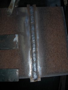

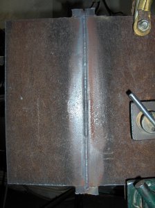

Na krajích je důležité počkat kvůli dobrému závaru a kvůli tomu, aby nevznikly okrajové zápaly.Pory vznikají při natahování oblouku, při nevysušené elektrodě a špatné technice svařování.Největší nebezpečí je při napojování.Ten kdo hned zapálí na konci předešlé housenky a jede, ten bude mít začátek porezní.Je nutné vždy zapálit v místě budoucího svaru, vrátit se a místo zapálení pak převařit.Dnešní invertory už umožňují nastavit vyšší zapalovací proud a i dobu, po kterou má hořet, než se vrátí k nastaveným hodnotám.Jinak zuřivé vybrušování také není moc dobré.Kvalita brusných kotoučů je různorodá a může se stát, že zrna brusiva ulpí ve svaru.V případě vybrušování vrstev je potřeba vzít pilník a přebroušený povrch párkrát přelíznout.S proudem to není také potřeba nijak přehánět.Převýšení kořene a krycí vrstvy by mělo být okolo 2-2,5mm a svar musí být bez zápalů a vadných napojení.
http://www.svarforum.cz/forum/uploads/thumbs/4066_005.jpg
http://www.svarforum.cz/forum/uploads/thumbs/4066_012g.jpg
Svar PF plech 12mm, elektroda OK 48.00 2,5mm
