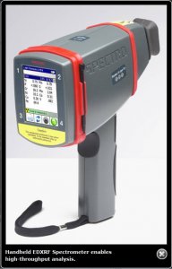

A co ten spektrak, jaky z neho vyleze vystup?
A je nejaka norma na potravinarskou nerez?

"Potravinářských" ocelí je hned několik. Konstruktér daného zařízení musí podle chemického zatížení určit a předepsat na výkrese "tu pravou".
Výstupem ze spektroskopu je tabulka s obsahem požadovaných chemických prvků v procentech. S trochou trpělivosti se z toho dá zpětně určit typ, resp. označení oceli (např. W.N.).

Já, když jsem pracoval jako AWS Welding Inspector, používal jsem tento spectrometr. Z té fotky je patrná ukázka složení materiálu v %, zde je konkrétní nerez AISI 316. Ostatní vám napsal jirkati... smile
