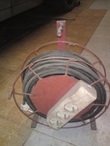

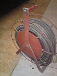

Mám skvělou prodlužovačku, jen mi chybí nějaká cívka, na kterou bych ji namotal. Jsou použitelné cívky 300mm  od přídavného materiálu? Nikdy jsem žádnou neviděl, není moc měkká? Nevíte, kde by se dala v Brně sehnat?

Dávnejšie som robil cievky na kábel z drôtených cievok. Ono fungovali v pohode len ako šiel čas už som prešiel na originálne cievky. Pre predstavu aspoň dve fotky z mobilu. Plastové som zatiaľ nemal ,ale mali by vdržať.

V autě mám nějaké drátěné na vyhození. Mohu je darovat. Jsem z Brna, tel. 608 278 612.
