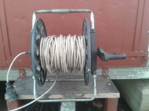

Chlapi ja mam na kabel navijak na hadici a je to bomba 50 m 3x2.5 tam neni ani znat  a hlavně byl zadarmo valel se u kontejneru :-)

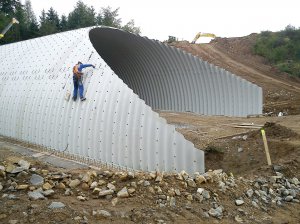

VaškaP doplním v tom, že harmonizovaný kabel H07RN-F má neoprenový plášť (chloroprénový) a jeho odolnost je opravdu vysoká.
Přidám obrázek, ať to není tak suchopárné:
http://www.svarforum.cz/forum/uploads/thumbs/5082_sam_1994.jpg
