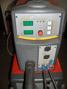

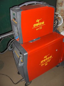

Špatná není ani značka Selco.Měsíc jsem ted svařoval s klasikou od Selca Unistep 3500 a svařuje pěkně.Má robustní konstrkukci a perfektní dílenské zpracování.Při přebírání strojů byl samozřejmostí odborný výklad a zaškolení technikem přímo od výrobce.
http://www.svarforum.cz/forum/uploads/thumbs/4066_hpim0982.jpg
http://www.svarforum.cz/forum/uploads/thumbs/4066_hpim0983.jpg
