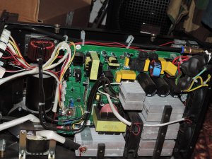

Tak jsem byl na chvilku mimo a teď budu chvilku levorukej takže to bude těžší se v tom hrabat... http://www.svarforum.cz/forum/uploads/thumbs/7270_dscn15105.jpg

To velké trafo je hlavní svářecí. Nad tím je tlumivka a to malé je pomocné trafo na napájení elektroniky, posuvu atd.

No a teď v čem bude problém když všechno funguje jen po pár bodech proud nejde na MIIG ani MMA (jinak posuv a plyn jede).

Když se to zapne, a zahýbe se tím trafem na desce, co je vlevo (přitlačí se na něj), tak by to mělo zapískat - trafo najede. V tomto místě se tvoří spousta studěňáků.

Tlumivka na drátech je pro PFC.
Chladiče nejsou asi odizolované tak pozor .

Kterým trafem, tím středně velkým na desce? Jinak pod šťávou by mě nenapadlo hrabat na desku, kdo ví co by se kde hlo a speklo...

Tak deska zezadu vypydá vpohodě, všude pěkně nalitej cín... hmm

Tak jinak než pod napětím to zjistit nejde. Já to dělal tak, že jsem to zapl a opatrně hýbal s tím trafem do stran až náhle najelo - jo někde tam je holt studeňák. Byla to opravdu častá závada. Měl jsem gumové izolační rukavice a vše dělal opatrně.
To že najede ten zdroj poznáš zapískáním z toho trafa.

Nechci tady dělat pana chytrého nebo malovat čerta na zeď, ale pokud je vypnutí závislé časově, velice pravděpodobně se jedná o studený spoj u součástky, která se za provozu zahřívá, tzn. polovodič nebo rezistor. Vzhledem k rozměrům SMD prvků vám ťukání nebo ohýbání desky asi nepomůže, to byste musel mít hodně velké štěstí. Mně v takových případech pomáhá oční lupa 8x, hodně silný zdroj světla a trpělivost. Většinou se dá objevit i velice malá vlasová trhlinka ve spoji. Nalezení závady v takovém zařízení je někdy i na víc hodin.
