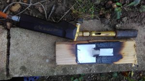

Koupil jsem a vyzkoušel tu čínskou pájku. Narazil jsem na problém ohřevu, můj PB hořák dokázal ohřát drát tak, že odkápnul, ale neporadil si s plechem. Pokud bych měl lepší hořák, nebo provedl dodatečný ohřev pomocí plotny či druhého hořáku, nebo tepelně izoloval plech tak by se pájet dalo. Na fotce je plíšek 40x10x1 mm a na něm kapka pájky. Pájka nelze odervat ani šroubovákem. Plech nebyl nijak čištěn. Pájka vypadá, jako kdyby to byl hliník, stejná tvrdost a vzhled.
http://www.svarforum.cz/forum/uploads/thumbs/5816_img_20190124_193957.jpg
Kouknul jsem na odkazy, čínan píše potřebný předehřev na 400-500 stupnů a teplota tání menší než 650 stupnů, angličan teplota tání 300 stupňů. Tím je dána potřeba teplotního zdroje.

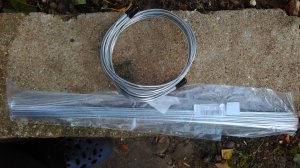

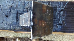

Jdu se podělit s výsledky pokusů s hliníkovou pájkou z Aliexpresu. Snad to někomu bude ku prospěchu. Postup a výsledek jsem nafotil.

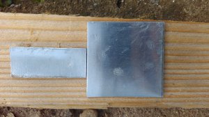

Pájení jsem testoval na hliníkovém plechu z kterého jsem odstřihnul kus 5x5cm a 2x5cm. Plech jsem po kraji železnou vlnou očistil.V místě spoje byl těsně před pájením ustřižený. Jako podložku jsem použil dřevo, což se neukázalo moc vhodné, ale dobře se na měm pak fotilo. Pájené předměty měly snahu cestovat a tak jsem je musel fixovat hřebíčkem.
http://www.svarforum.cz/forum/uploads/thumbs/5816_img_20190922_172424.jpg

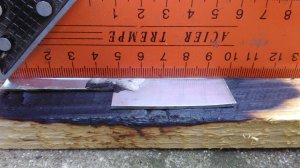

Při pájení jsem nejdříve ohříval plamenem plech a zkusmo občes tuknul pájkou (průměr pájky 2mm) o pájený předmět. Při posledním dotyku se pájka roztekla jako voda. Roztekla se všude, nepozoroval jsem rozdíl mezi očištěnou a neočištěnou částí předmětu. Černé okraje jsou z toho, jak  podložka hořela.
http://www.svarforum.cz/forum/uploads/thumbs/5816_img_20190922_172910.jpg
Pájka se roztekla do tenké vrstvy, desetina mm. Samotná destička je prohnutá jak jsem ji stříhal na pákových nůžkách, pájka nevytváří kopeček.

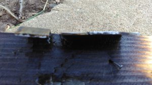

Z druhé strany je předmět očouzený a oxidovaný.
http://www.svarforum.cz/forum/uploads/thumbs/5816_img_20190922_173028.jpg

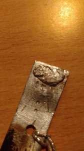

Vrstva pájky je tenká. Ukázka jak vypadá spoj po ohnutí.

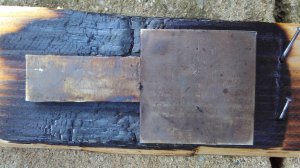

http://www.svarforum.cz/forum/uploads/thumbs/5816_img_20190922_173415.jpg
Pájka ve spoji neprotekla až dolu a ke spoji došlo jen na jedné straně. Asi by to chtělo se lépe trefit do spojovaného místa pájkou a nešetřit.
http://www.svarforum.cz/forum/uploads/thumbs/5816_img_20190922_173459.jpg

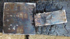

Předměty jsem přiložil znovu k sobě a ohřál tak, abych pájel pájkou v podobě tyček (průměr 1,6 mm). Ta měla snahu krupičkovatět (polohustá kaše) a došlo k velkému ohřevu, až na teplotu tavení hliníku.
http://www.svarforum.cz/forum/uploads/thumbs/5816_img_20190922_174654.jpg
Pohled z druhé strany za spojené části. Je zde vidět destrukce v důsledku teploty tavící hliník.
http://www.svarforum.cz/forum/uploads/thumbs/5816_img_20190922_174709.jpg
Vrstva pájky byla vyšší a pevnost pásku  byla nižší než poprvé. Předmět byl poškozen teplotou tavení hliníku. při ohýbání ve spoji došlo i k ohnutí pásku.
http://www.svarforum.cz/forum/uploads/thumbs/5816_img_20190922_174737.jpg
Pájky použité na pájení. Stočená pájka byla použita jako přvní, tyčky jako druhé.
http://www.svarforum.cz/forum/uploads/thumbs/5816_img_20190922_174838.jpg
Pro ohřev byl použit MEVA hořák, uváděný výkon hořáku je 3,5kW, palivo propanbutan.
http://www.svarforum.cz/forum/uploads/thumbs/5816_img_20190922_172928.jpg
Měřil jsem teplotu pájených předmětů pomocí optického teploměru, první pájka se roztekla při teplotě 380C. Měření je zatížené chybou způsobenou odrazivosti hliníku, měřák měří do teploty 550C.

Zhodnocení.
S první pájkou se pracuje dobře, předmět není potřeba očistit od oxidů hliníku. Pájka se roztéká velmi dobře, až moc. Díky tavidlu má výbornou smáčivost, podobně jako když kápněte benzín na plech. Pájka teče při teplotě od 380C. Vzhled tekoucí pájky je lesklý, nejspíš díky tavidlu, podobně jako u rtuti. Při pájení by bylo potřeba maskovat části kde nechceme mít pájku a tím by se dosáhlo vyšší vrstvy pájky. Cena za 10 drátů o průměru 2mm s tavidlem uvnitř je velmi pěkná, 85 Kč včetně dopravy. Zabalené to bylo v plastové, černé folii.
Druhá pájka je spíš hliníkový drát, teplota tání je blízka teplotě tání hliníku. V rozporu s obrázkem u prodejce uvnitř není tavidlo, a na místo průměru 2mm poslal 1,6mm.
