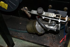

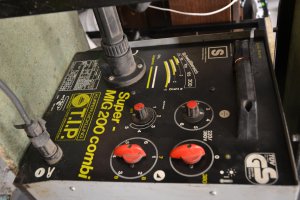

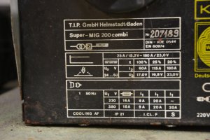

Super MIG200 Combi - vyhazuje jističe
Zdravím,
nedávno jsem koupil tuto svářečku jako použitou. Doma jsem neměl moc čas ji zkoušet, ale nyní mi začala vyhazovat jistič 3x20A B. Byla mi doporučena výměna za 3x25A C, nicméne mi nyní vyhazuje už i jistič venku na přívodu kde je 3x32A B. K vyhození jističe , ale dochází i v případě, že neudělám oblouk...stačí zapnout posun drátu na svařovacím hořáku. Dokážete mi poradit, co by toto mohlo způsobovat? Někde vadný průvlak, příp. něco podobného?
Jinak bych se vás chtěl zeptat na váš názor na tuto svářečku. Nic moc o ní nevím, tak by mě zajímalo jak je dle vašeho názoru kvalitní, přépadně jestli s ní někdo nemáte nějaké zkušenosti.
Moc děkuji za rady a názory... :-)

Dobrý den, jak koukám tak značka T.I.P, to je myslím značka kterou prodávají v Bauhausu nebo Baumaxu, teď nevím přesně. Je to taková značka pro hobby, žádný zázrak nečekejte.

udelej te vice fotek, nejlepe ze všech stran a vice detailu,ten motor posuvu jsem viděl v hodně stare einhelce SGA 200/3 kterou jsem mel na opravu  tam přesne takovej podavač byl na bajonetovy hořák....  ta einhelka byla 3fazova, ale mela možnost fungovat i na jednu fazi přes všechny 3 sloupky trafa tak to tam bylo zapojeno... ikdyž vy už tam mate eurokonektor...   TAKHLE BYTO MELO VYPADAT VEVNITŘ  :  http://www.elektroda.pl/rtvforum/topic1671932.html

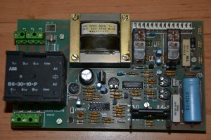

Elektrice, tak nějak rozumím, protože jsem vyučený elektronik, ale už to dlouhá léta nedělám, takže chybí praxe...:-)
Nicméně...do desky vede jeden trát z trafa a ten je spínán přes dva kontakty na stykači, který je na desce. V jednom spoji byl studeňák..opraveno...po zamontování, jsem ale zjistil, že posun ani žádné relé nebo stykač nereaguje na stisk tlačítka na pistoli...rozebral jsem to znovu a našel další dva studeňáky...nicméne po opravě se to stále nereaguje na stisk tlačítka. Všechny přívody k tesce proměřeny a OK. Zdrojová část také OK...ještě pro jistotu proletuji všechny spoje na desce, ale už by se mi docela hodilo zapojení té desky...:-) Na desce je napsáno ISKRA TELAVI VAR-1

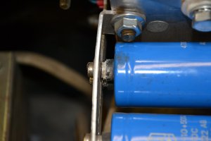

Na jednom kontaktu toho modrého velkého kondiku byly nějaké krystaly...sulfát nebo co to bylo. Mohlo by to něco zmanenat? Nafouknutý není...

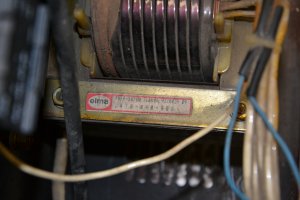

Ještě přikládám nějaké fotky...

zapojeni te desky asi nebude nekde zdokumentovano atim jsem nic na netu neoběvil..  ty krystaly na tom kondiku by mohla byt nejaka oxidace..
a tyhle ten kondik vypadá už po očištění...

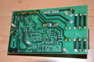

Foto desky
http://www.svarforum.cz/forum/uploads/thumbs/5314_dsc_3601.jpg
http://www.svarforum.cz/forum/uploads/thumbs/5314_dsc_3608.jpg
#13 04-01-2014 19:37:57
Re: Super MIG200 Combi - vyhazuje jističe
na te řídici jednotce neni videt nejake poškozeni stěch fotek..
já vím...po dalším proletování plošňáku začaly relé na desce běhat ovšem bez posuvu srátu...napětí na motorku jsem si nestihl změřit...až zítra...
Nicméně když jsem přepnul na argonmix na 400V (doprava), tak mi zase vyletěl jistič v domečku na elektriku 3x32A B...:-(
Musím si projít celou tu desku, případně si vyvést ven měřící vodiče abych to mohl při zapnutí ve svářečce měřit...

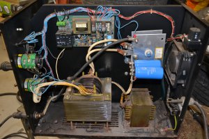

Tak jsem odpojil sekundár od usměrňovače...primár jsem místo stykače proklemoval abych tam nemusel mít řídící desku.
Nyní to vyhazuje jističe když přepnu hlavní vypínač doprava na ARGONMIX - 380V. Co se tam vlastně kde přepne, zapne? Co se zapojí na primáru když je to trafo jednofázové? Jaký tam je rozdíl oproti zapnutí doleva na 220V/380V?

Zkuste to vrátit tak jak to bylo původně. Odpojte tlumivku co je vedle(takové to menší trafo napravo) a usměrňovač. Mělo by to při přepnutí na 230 i na 400V fungovat, pokud je trafo dobré. jak tady bylo psáno už monohokráté, je to hlavně o měření. Jděte tedy s měřákem nebo zkoušečkou postupně od přívodu a postupně dále. Zkuste se mrknout na ry relátka Finder na desce s elektronikou, jestli nejsou spálené. Ten stykač ABB nebo co to je taky překontrolujte, popř. vyměnte. Jestli to bude zlobit dále, raději bych to zavezl do servisu.
Jo a zkuste změřit, jestli je vůbec nějaké napětí na tom malém trafku na desce.

Teď to měřím s odpojeným usměrňovačem a řídící deskou. Primár jsem si místo stykače proklemoval. Pro přepnutí na 230V/400V a přepínání rozsahů jističe nevyhazuje...Jakmile přepnu na 400V pro ArgonMIX a začnu přepínat rozsahy, tak to vyletí...proměřuji si oba přepínače abych zjistil, jak je to zapojené a vypadáto, že když to přepnu na 400V ArgonMIX, tak jdou do trafa obě fáze...ještě to ale nemám vše dokreslené...

Koukám na primární vinutí a většina přívodů je vedena dvěma dráty v jedné izolaci...nevím proč to tak je...kvůli 2F?
Prozvonil jsem primární vodiče...třeba z toho někdo něco pozná a řekne, že je třeba trafo v háji...
Vývody jsem očísloval.
nulový odpor jsem naměřil mezi:
4 a 8
4 a 10 (ale ne 8 a 10 ????)
8 a 12 ( ale ne 12 a 4???)
2 a 6
6 a 10
12 a jednožíla ze stykače
2 je také jednožíla.
Pozná z toho někdo něco?
