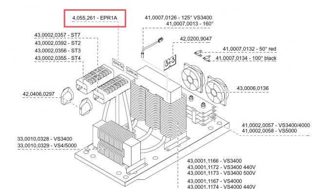

zdravím mam dotaz zapnu fronika mam tam B5 chci svářet a nic posuv zapne ale nejni proud na drátu dám B1 az B7   a nic  dám A.... a zacne makat vrátím se na B a už taky jde ale pokaždé po zapnutí prostě B nejde  toto se mi stalo už 2* po zapnuti

Zdravím, hodnota, která se zobrazí při nastavení, je "orientační", ale měla by sedět na +/-10A. Pokud nesedí, je potřeba zkalibrovat (nastavit) měřící přístroje na zdroji. Provádí se v servisním menu zdroje.
Pokud takto blbne při přepínání, budou špatý slabopoudý přepínače. Označeno červeně. Než jí opravíte, můžete jí v pohodě používat v manuálním režimu.
http://www.svarforum.cz/forum/uploads/869_vnitrekvst.jpg

Tie ako uvadza Gondis, "slaboproudy prepinace" su vlastne odporove dekady, odporove delice, pripojene na 5v, kde kazdemu stupnu paketoveho prepinaca zodpoveda potom nejake napatie v rozmedzi od 0-5V. Podla toho sa zvaracka dalej chova. Tie odporiky sa daju lahko premerat, ale velmi sa tam pokacit nema co. Pripadne skus  prehodit tie EPR10A medzi sebou, ci sa ti chyba neprenesie.
