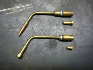

#16 29-01-2014 19:18:09
McGyver
Registrovaný: 24-01-2014
Příspěvky: 12
Re: Úprava soupravy AC+O2 na PB+O2
Tady jsou fotky horáků. Nahoře je hořák AC velikost 1-2 , dole PB vel.1
Difozory jsou každý jinak dlouhý, průměry direk v nich jsou totožné.
http://www.svarforum.cz/forum/uploads/thumbs/5371_p1030590.jpg
#17 29-01-2014 21:08:26
Příspěvky: 4806
no a ten horní - určený pro acetylen já právě používám s PB, těchto hořáků jsou plné inzerce, za babku, nějaký kup, nastav tlaky podle velikosti trysky a zkus to zapálit...
