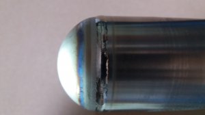

Dobrý den . Já má stejný problém  zákazník požaduje sváření  trubky průměr 50 tl. 1mm grade5 a k ní víčka tl1. grade 9.Musí to vydržet cca200bar.Jednou jsem to svařil ale ten svár mám furt takovej namodralej a nemohu stále docílit správné barevností(kovová barva).Máte někdo více zkušeností o které se můžete podělit.

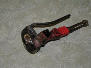

Někdy ani větší hubice nestačí. Používá se tzv. Trailing Shield Gas Equipment. Sám jsem si toto už před léty amatérsky zhotovil. Dnes se vyrábí profesionálně. smile

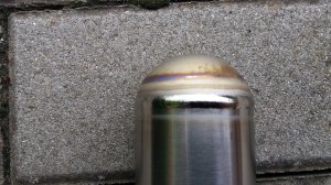

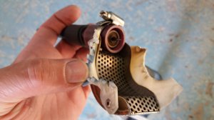

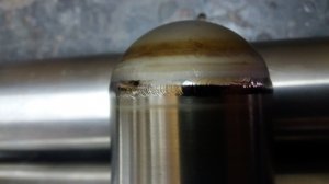

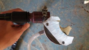

Tak jsem vytvořil přípravek na ochranu sváru přichladnutí(Mat.gr5+gr9).Ochrana jen s velkou hubicí nefungovala tak dokonale.Teď je svár pěkně čistý bez zabarvení.
http://www.svarforum.cz/forum/uploads/t … 191320.jpg
http://www.svarforum.cz/forum/uploads/t … 191118.jpg
http://www.svarforum.cz/forum/uploads/t … 191509.jpg
http://www.svarforum.cz/forum/uploads/t … 192603.jpg
http://www.svarforum.cz/forum/uploads/t … 192524.jpg
Přesně tak! Někdy je taková ochrana sváru nutností, když člověk chce dosáhnout perfektního vzhledu a kvality. Dnes lze tyto přípravky koupit. Já jsem si už před léty vyrobil něco podobného... smile
