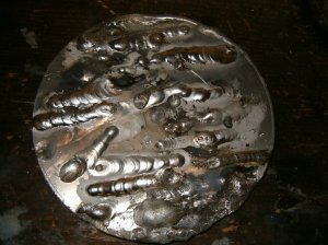

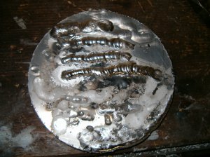

Dnes som konečne otestoval ten poľský ionizátor.
Bo dosť veľký problém , to nastaviť .
Poliak tam písal , že minimum je 6 závitov na sekundár VN trafa .
V praxi sa ale ukázalo  , že treba minimálne 14 závitov na zváranie hliníka.
Tiež nebolo ľahké , zosynchronizovať ionizátor zo sieťou.
Po pár hodinách laborovania , sa to ale podarilo .
Zopár skúšobných smrkancov :
http://www.svarforum.cz/forum/uploads/thumbs/174_hpim4751.jpg
http://www.svarforum.cz/forum/uploads/thumbs/174_hpim4752.jpg
