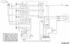

Prosím o pomoc totálně mě  vyhořelo pomocné trafo na Telmig 203  , potřeboval bych buď to schéma nebo alespoň napětí tohoto trafa . Zatím všem děkuji s pozdravem   Radek VK

Tak jsem se spíše náhodou dostal ke schématu toho Telmiga:
http://www.svarforum.cz/forum/uploads/thumbs/2_telmig203.gif
Napětí toho tráfka je tam čitelné (primár 0--230-400V, sekundár 0-24V)

díky moc ,  schéma jsem si už uložil a podobné trafo se našlo v šuplíkových zásobách tak jsem opět v provozu moc děkuju
