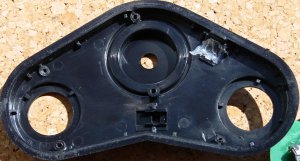

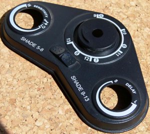

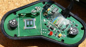

Tak rok po záruce se mi KWX730 rozpadla i při minimálním používání, rozhodně mi nespadla. Ta kukla je celkem dost ohebná, jak se bere do ruky, trochu se prohýbá, to namáhá šroubové spoje vsazené elektroniky. Šrouby jsou samořezné 2mm, zašroubované cca 3mm do plastové trubičky průměr cca 4mm, Úplně všechny jsou popraskané a ulomené.
http://www.svarforum.cz/forum/uploads/thumbs/3495_kukla1.jpg
http://www.svarforum.cz/forum/uploads/thumbs/3495_kukla2.jpg
http://www.svarforum.cz/forum/uploads/thumbs/3495_kukla3.jpg
Už to někdo opravoval? Dá se ten kryt někde sehnat? Lepit to nechci. Provrtat a dát šrouby M2 s matkou by někde šlo, ale není to ideální, protože na druhé straně to vyjde na šikminách, provrtat a vyříznout závit to nebude dlouho držet, materiál je tenký 1mm. Jediný co mně napadá je udělat z duralu dvě příruby a do kukly vyvrtat díry a stáhnout to, ale je to dost složitý tvar a osazení je minimální, takže bych to musel vypilovat dost přesně. Nějaký nápad?
