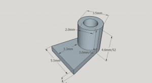

Nema to niekde plastovy kod co je to za material ABS ? v GME by si mohol kupit take distancne prvky
odpilit ostane ti valcek ten valcek bude nahradna trubicka ten valcek je myslim bud ABS alebo sa robi aj nylon
preto sa pytam co je to za material lebo ABS a ABS pojde zlepit bud doma robenym lepidlom alebo BISON/UHU (jedna fabrika)
dalsia moznost je dat nylonove male M2-M3 maticky pod plosak a zababrat nejakym lepidlom/epoxom/kyanoacrylatom + srobik.
ak si z PHA tak skocit si do PrusaLabu nech ti tam za 10czk vytlacia take malicke podlozky z ABS do toho samorezka vleze.
model ti bud spravime alebo za 10min na pockanie hocikto ked mu to ukazes aj klimbik big_smile (on rad tlaci)
len treba dodat nejaky nacrt ono sa to fakt s 0.3tryskou bude dat vytlacit do 10min vytlacit.

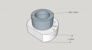

http://www.svarforum.cz/forum/uploads/thumbs/3922_ptkbely-nozicka.pnghttp://www.svarforum.cz/forum/uploads/thumbs/3922_ptkbely-nozicka2.png
(taky prvy nastrel novej nozicky rozmery treba dodat..
a vidim ze je to nafigu jedna nozicka by nesla k stene musi to byt excenter na doraz ... v2 po upresneni rozmerov.)
Ak upresnis:
a) priemer tej dierky v plosaku
b) kolko je od plosaka medzera po ten kryt
c) aka je hrubka toho DPS
d) idealne vediet priemer original dierky pre samorezku aby model nemal mensiu a neroztrhlo ju pri zasrobovani.
Take mini nozicky a hocijaky 3d printer v okoli ti to vypluje s nejakou malickou tryskou alebo Prusa Lab ma aj SLA printer
tam je uz mikronova vrstva a bude to fest jemne.
PS: Napad 3: Ty mas sustruh nylonovy srobik z GME/OBI stocit a vrtnut a mas to aj doma.... nylon vydrzi ABS by neslo
PS2: Prave pozeram na tycku napln do gulickoveho pera tam je taka makka trubicka (pero je PILOT) nie taka maka slamka
toto je tvrde a neohybne wink
teplotne by som konec spravil plosku ako ma klinec a odstrihol si tolko aby to bolo zarovno s plosakom

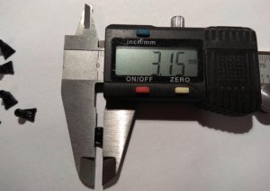

a) priemer tej dierky v plosaku - Díry v plošňáku průměr 3,6mm, vzdálenost díry od stínění v mezivrstvě 0,5mm, nejbližší cesta a prokovy taky 0,5mm, takže snad by šlo rozšířit na 4mm.
b) kolko je od plosaka medzera po ten kryt - proměnlivá, uprostřed 3,6mm, v krajích 1,3mm, kryt je prohlý, stejný rádius jako kukla, plošňák je rovný, délka sloupků byla asi konstantní 4,6mm
c) aka je hrubka toho DPS - 1mm
d) idealne vediet priemer original dierky pre samorezku   - už nemám všechny samořezky (pr 2mm) proto bych dal radši dostupnější M2, taky tam nebude takové pnutí a mám závitník. . V akrosu mají šrouby do plastu od pr 3mm, do plechu od 2,2mm.
Ani se nedivým, že se to ulomilo, prostě moc tenký materiál, jak se kukla prohýbá a součastně pnutí od šroubků, klasický kurvítko, hnus. Podle mne to musí dřív nebo později prasknout každýmu.

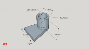

Verzia Tri (V3) asi takto by to mohlo ist do kazdej dierky (hlavne okolo prepinaca) inak by sa museli robit 2 typy noziciek
http://www.svarforum.cz/forum/uploads/thumbs/3922_ptkbely-nozickav3b.png
Potreboval som vediet ten udaj DIA 2.5mm lebo samorezka ked ide do uzkej diery moze trubku roztrhnut. vrtat sa to neda
radsej potom vacsiu dieru a niecim vyplnit napr lepidlo pripadne horuci klincek na rozsirenie ale nie vrtat..

Dia1,6mm, nacpali do toho samořez pr. 2mm. Při tak tenké stěně, není divu že se to roztrhlo. U  Pecky v Tescu jsem byl teď, zaradoval jsem se předčasně ty černé tyče byl uhlík, plast kulatinu nevede, něco z čeho by to šlo uříznout jsem tam neviděl, BISON taky neměl. Za chvíli pojedu za otcem do špitálu, pak se ještě podívám, z čeho bych to uřízl.

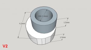

no peckamodel.cz som spomenul len preto ze maju PHA predajnu ja som skor mal na mysli laminat mozno prave nemaju.
Spominal som ze ide kupit GME/OBI nylonovy srobik ktory sa da vrtnut a nasledne upravit do nozicky pracne ale pevne.
idem prekreslit smile
http://www.svarforum.cz/forum/uploads/thumbs/3922_ptkbely-nozicka_v3c.png
ze vraj doba tlace do 3min a sporeba asi 3cm struny krat pocet noziciek + 4 rezerva ked sa polame a strati smile

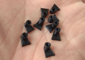

Chce to mensiu trysku ako je pouzita (0.4) tam akurat chyba tych 0.35 jedna nitka aby to malo tych 3.5mm
pt.kbely ak chces model posli email hodim ti to v nejakych formatoch a niekto sikovny (skuseny) nech ti to lokalne vytlaci.
Doba tlace s 0.4mm tryskou 6minut ale pri mensej to bude trosku dlhsie a je to malicky model treba chladit
Samorezky neboli skladom tak to nebolo ako vyskusat. Rozhodne by sa tie nozicky dali pouzit + nejaky kolicek aj plastovy.

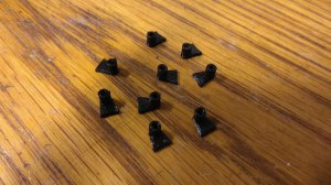

pt.kbely no Ihlan ma dokopal k vytlaceniu cudlikov.. :-) ked pojdes okolo Bratislavy alebo tu niekoho mas, tak sa stav.. mam ich odlozene na stole..
http://www.svarforum.cz/forum/uploads/thumbs/3907_img_20190706_103037.jpg
edit po dvoch dnoch: uz som ich uspesne vyhodil do kosa..
