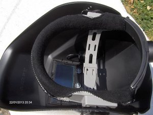

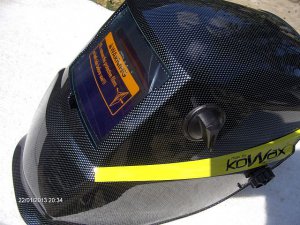

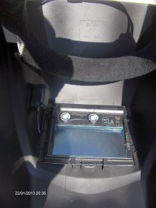

Ja som ich mal ponuke , aj ked len za 55€ sa ich zbavil ... Nespokojny snimy , aj ked isli na gombikove baterie . Ale na slnku fungovali , ked si ich otocil do slnka a prebehol rukov pred maskov , tak to stmavlo ... a fungovali aj ochrannymi foliami ... Teraz uz radsej davam KOWAX KWX7 co je funkcny aj bez baterii AAA ...
http://www.svarforum.cz/forum/uploads/thumbs/2028_kowax_kwx7.jpg
http://www.svarforum.cz/forum/uploads/thumbs/2028_kowax_kwx7jpg_2.jpg
http://www.svarforum.cz/forum/uploads/thumbs/2028_kowax_kwx7_3.jpg
