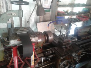

Je to klasika SV 18 RA 1000mm viac o nej neviem chcem spravit klasicku udrzbu 7 rokov stala v dielni kde sa pracovalo s drevom nebol tam olej tak som to zacal rozoberat budem menit olej remene a nejake drobnosti co bude treba tesnenia

Ten soustruh znám, měli jsme ho v jedné firmě kde jsem kdysy dělal. Nevím jestli je to u tohohle soustruhu, ale má takový speciální plochý řemen, vypadá jako pás do pásové brusky.

... má takový speciální plochý řemen, vypadá jako pás do pásové brusky.
Jo tyhle TOS SV18- tuším RA mají pohon plochým řemenem.

teraz neviem ci netresnem hlupost ale plochy remen u SV 18 ra ( hranaty ) je jeden zo zasadnejsich rozdielov oproti modelu R ( gulaty ) R sa da prerobit na plochy v tedy sa tam vyrezavala nejaka prepazka

Tresol si smile . Všetky osemnástky majú plochý remeň. RA oproti R nemá prepážku pod vreteníkom a netreba remeň zvariť priamo na stroji. Akurát treba vymontovať vreteno. Nuž neviem čo je jednoduchšie. Samotné zvarenie remeňa je hračka http://www.svarforum.cz/forum/uploads/thumbs/5867_20170717_164733.jpg
