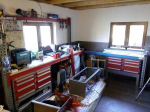

Velkou garáž mám přes půl města, tak jsem si doma zbudoval alespoň v kotelně dílničku. Pro potřeby práce na mých hračkách to docela stačí, i když permanentně zápasím s místem.

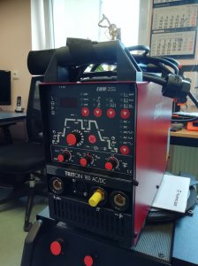

A tento příští týden dorazí nová hračka, výměnou za starší odbočku Alfain 180A (tu jsem nadělil kamarádovi)
http://www.svarforum.cz/forum/uploads/thumbs/7318_3.jpg
Editoval Výska (21-03-2019 09:18:32)
EWM Tetrix 230 AC/DC

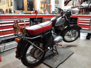

Moje kutění obvykle vypadá na začátku nějak takhle big_smile
https://photos.google.com/share/AF1QipP … MzT3hoeGlR
ale sem tam nějaký sloupek kolem domu si taky polepím. Aktuálně se hecuju na novou bránu. Svařovací stroj mám dostatečný, železo se nějaké obstará, tak teď už jen ty ruce a nálada.

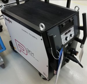

Tak ještě jeden přírůstek a měl bych mít pokryté všechny (pro mě) potřebné svařovací úkoly
http://www.svarforum.cz/forum/uploads/thumbs/7318_img_20190523_143327.jpg
Starý, nový strojek. Až pořeším Argon tak můžu začít s testováním. Ovšem na poli WIG svařování jsem úplný začátečník a když vidím těch ovládacích prvků...no uvidíme.
