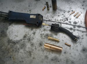

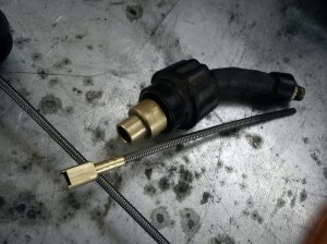

Ahoj. Chel by som sa opytat ako mam spravne umiestnit-poskladat novy bowden do horaka binzel.Mam tam deleny bowd.a posledna kratka cast bowd je opotrebovana prehriata  jednoducho treba ju nahradit.Kupil som novy cerveny je 4,5m dlhy a musim ho skratit len neviem ci ho mam nechat v celku az k prievlaku alebo ho mam delit ako povodny.

Pokud to tam ničemu nevadí, tak je lepší ho nechat v celku, než ho napojovat nějakým kouskem... Každá nerovnost bowdenu má za následek nestejnoměrné podávání drátu, což se u té spojky dá předpokládat...

Vkaždém  případě zachovat původní 2dílné nastavení. Je to novější koncepce vedení drátu a umožňuje lehčí výměnu
drátu. To,že je konec namodralý,vůbec nevadí........to je i  na konci jednodíkného provedení při stejných parametrech.

Novy cerveny bowden skrat tak, aby bol zastrceny v mosadznej zasuvnej spojke kratsieho bowdenu po dotiahnuti matice na kolienku. Takze dvojdielne nastavenie. A pokial je koniec kratkeho bowdenu iba farebny a nie je deformovany, tak je to uplne v pohode..

Koniec bowdenu bol deformovany-prehriaty a to asi aj koli tomu ze bol kratky a ked napr bol prievlak zadrbany tak prud isiel cez zvar.drot na bowden a horak tym padom sa bowd prehrieval deformoval .Teraz som nechal bowd cely ten mosadzny medzikus som prevrtal 4.vrtakom a bowd skratil tak aby po skompletovani sa z miernym predpetim opieral o prievlak v difuzore.

...síce asi už neskoro, ale ten dlhý bowden má končiť presne zarovno toho mosadzného osadenia v tele horáka (po odňatí kolienka - samozrejme). Originál v pôvodnom Binzel horáku bola ešte aj farebná izolácia bowdenu od tohoto miesta odstránená v dĺžke cca 45cm. No a krátky bowden v kolienku má byť presne taký dlhý, aby po naskrutkovaní špičky (prievlaku) sa dal prstom pritlačiť (na strane toho mosadzného "ozubca" na doraz) a po uvoľnení aby kúsok odskakoval naspäť pružnosťou samotného krátkeho bowdenu.
Mosadzné plochy musia byť čisté a kolienko "domec" a špička dotiahnuté - prúd potom nebude mať nikde čo prepalovať.
