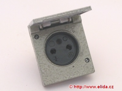

V tom případě bych to řešil jinak. Pokud je veškeré nářadí stejné voltáže, tak bych udělal dílenský rozvod s tímto nízkým napětím (podobně jak mají autoservisy rozvod pro montážní lampy - 24V) Sehnal bych jedno velké trafo, které dává patřičné napětí (+-2V), usměrnil ho a hotovo. Natáhl několik rozvodů do míst, kde se nářadí nejvíce používá, vvytvořil falešné baterky do nářadí s tím že by měly vlastně šňůru do toho rozvodu a hotovo...  Existují na takového aplikace i originální zásuvky a zástrčky http://www.elida.cz/images/elektro/z%C3 … 281%29.jpg takže není pak hrozba že by se něco prohodilo s 230V a naopak... wink

Styles - já taky psal, že by se udělal po dílně rozvod na pracoviště, kde se toto nářadí používá (jako je 230V) a trafo by bylo na jednom místě wink Jinak nemám nic proti spínaným zdrojům, jen to není na stavbu pro někoho, kdo o tom nic neví a nemá ani patřičné vybavení. Trafo s usměrňovačem zapojí kde kdo smile
