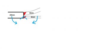

Nedávno se mi při svařování stala taková nepříjemnost, málo jsem si předehnul svařovaný plechy které se mi stáhly. Jakékoliv silové pokusy to narovnat z5 jsou vyloučeny. Mám možnost navařit housenku z druhé strany, svařenec jde ale pootočit pouze o 90° takže musím vařit stoupák. Jde mi o to jak připravit svařovací plochy a jak svařovat aby se mi to co nejvíce zkroutilo z5. Svár má na dýlku cca 1300mm viz obrázek svařovat budu elektrodou
http://www.svarforum.cz/forum/uploads/thumbs/3015_svar.jpg
červeně jsou stávající sváry a modře je vyznačen směr potřebné deformace a budoucí svár

a zkoušel jsi to zlomit plamenem (napnout v daném směru a nahřát)
#3 31-12-2014 17:04:00
Příspěvky: 4665
Re: maximalizace deformace při svařování
Tohle je nepříjemné. Pokud se má rovnat jen ten plech tl. 6 mm tak je řešením relativně široký úkos (cca 4 mm) a do něj uložit housenku skoro do roviny, změřit o kolik se to srovnalo a doplněním příslušně širokého sváru "dotáhnout" .  Je možné si trochu ještě pomoci rozklínováním po celé délce před vlastním svařováním. Ještě jeden trik - budou-li dvě housenky málo ještě se dá po případném zabroušení druhé vrstvy položit vrstva třetí. A i ta se potom nechá zabrousit. Pokud by náhodou stačila už ta první vrstva tak se doplnění úkosu udělá kraťounkými sváry tak, aby se svařenec neohřál.
Při rovnání teplem (autogenem) ohřát jen svár a kus tlustého plechu tak, aby se na teplotu tmavého žáru dostala jen povrchová vrstvička cca 1 mm. Tu je možno ještě masivně ochlazovat ofukováním vzduchem, nebo mokrým hadrem.

nene, je to potřeba srovnat jako celek, ty plechy 6 a 8mm jsou k sobě pevně spojeny žebry 150mm od toho spojení. vybrousim úkos, předepnu to svěrkama a zkusim zavařit jestli se to hne. kdyby to bylo málo, myslíte že by pomohlo kdybych to zase předepnul a tu šestku plech nahřál autogenem tak, aby se zúžila?

Toto je již od začátku špatně navžený postup. Svary se měli dělat oba z vnější strany svařence, potom by se síly vyrovnaly a k deformaci by v takové míře nedošlo. Takto se bude deformace velice těžko napravovat, protože k tomu plechu 8mm se ze spodu nedostaneš (což by bylo nutné) a tak  bude neustále táhnout ten 6mm plech nahoru. To žebro k tomu bude jedině napomáhat. Jediné řešení vidím v tom, žebro odstranit, 6mm plech odříznout, 8mm plech dorovnat vnesením tepla z vnitřní strany, navařit s předehnutím 6mm plech zpět a nakonec dovařit žebro. Sice náročné, ale s očekávaným výsledkem. Alespoň takhle bych to dělal já. Jole.

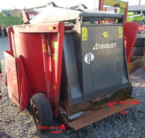

Je mi jasní že se to mělo řešit jinak, ale bohužel nadhlavník vařit neumim a polohování dvou tunového svařence je pro mne složitou záležitostí na kterou jsem neměl v dané chvíli absolutně čas.
šlo o výměnu břitu a zadní části tohohle bazmeku
http://www.svarforum.cz/forum/uploads/thumbs/3015_gebraucht-trioliet-gigant-500_4360610_3.jpg
Musel jsem risknout tento postup s nejasným výsledkem, bohužel se risk nezdařil a břit jezdí po zemi svou zadní stranou a ne špičkou :-(

Na základě toho ozubeného břitu dole bych řekl, že je to dávkovací a míchací zařízení na krmnou siláž. Jole.

podla nazvu firmy to bude nieco odtial: smile
http://www.trioliet.com/en/

Pro levoruk - ta doplňková informace měla být na začátku. Tady je potřeba zvolit technologičtější řešení. Je potřeba odříznout ten plech tl. 6 mm od plechu tl. 20 mm (břitu) - nejlépe pásek 50 - 60 mm, do kouta plechu 8 mm vybrousit "úkos" a zavařit tam pořádný kouťák. Po vychladnutí vrátit vyříznutý pás té šestky s úkosy a pořádně zavařit. To by mělo bohatě stačit. Kdyby čistě náhodou to ještě nestačilo, tak ještě tak 20 mm od sváru s tím silným materiálem tu osmičku prohřát do hloubky. Tím se ještě využije tahové napětí od těch dvou svárů na plechu 6 mm. Samozřejmě by bylo nejrozumnější to celé oddělit ve svárech a se znalostí o velikosti současné deformace to svařit s příslušným "předehnutím" celé znovu.
Tyhle technologické špeky se musí velice opatrně a do hloubky řešit před vlastním zásahem. Jinak je vždy nebezpečí nechtěných a často jednoduše neodstranitelných deformací.

jojo pánové, je to na krmení kravek, tady je i pěkný video jak to pracuje
https://www.youtube.com/watch?v=URDebW_k_L8
Jinak vypářu tu šestku a udělám to jak píše jirkati bude to nejjednodušší a výsledek 100% Jakym průměrem elektrody by jste mi doporučili vařit, předpokládám, že co největší aby se vneslo dostatek tepla 4mm?

ta 8 plech je podlaha nákladního prostoru?
kolika žebry jsou plechy spojené?
Pokud jsou spojené jen na bocích - nešlo by ty boky (6mm?) příslušně naříznout flexou, srovnat břit třeba i za studena! na té 8 -  a pak boky zavařit?
Není to moc elegantní řešení ale než vařit znovu třikrát 1300mm...

jj ta osmička je podlaha a nevěřili by jste, že se dokázala tím nakládáním prošoupat. Žebra jsou 3, plus teda boky

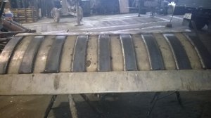

Dobrý den, dnes sem v práci řešil takovou nepříjemnou věc, přišla mě na dílnu svahovka od bagru na "vystužení". Jenže po navaření pásovin na lžíci, které jsou vidět na obrázku se trošku zkroutila. Teď otázka jaký zvolit postup aby se deformacím předešlo? Na originální břit lžíce přijde navařit ještě jeden aby se neopotřebovával originál a byla zjednodušená výměna, ale ten originál se zvlnil v důsledku navaření těch pásovin. Teď se samozřejmě zkroutí i ten druhý. Coš o to on se v zemi srovnásmile, ale nevypadá to hezky. Takže jak správně postupovat? http://www.svarforum.cz/forum/uploads/thumbs/3762_wp_20150123_002.jpg
#20 29-01-2015 20:24:51
Příspěvky: 4665
Bohužel vám asi nikdo neporadí. U deformací je nejdůležitější zjištění, kde a jak ta příslušná tahová napětí vznikají. Teprve potom je možné dojít k nějaké nápravě. Tu bez dost podrobné znalosti konstrukce vlastního svařence nejde obecně navrhnout. Něco se dá omezit dolpňkovými protisváry, něco masivními výztuhami před vlastním svařováním. Něco se dá zachránit "rovnáním teplem".

mul napsal(a):
ale nevypadá to hezky. Takže jak správně postupovat? http://www.svarforum.cz/forum/uploads/t … 23_002.jpg
V prvej rade asi zavolat zakaznikovi ze sa zvarenec prehol, ci je to velky problem. Predpokladam ze tam zrejme navarate listu z hardoxu. Pred navarenim dalsej listy podlozit lyzicu solidnou traverzou a pokial sa da a je to vo vasich moznostiach, lyzicu aj s dalsou listou predhnut "nasponovat do druhej strany" a znova zvarit.
Sam som pred tyzdnom riesil vymenu hardoxovej listy na podobnej lyzici na TEREX-e. Nikto to tomu bagristovi nechcel spravit, tak to pristalo na mojich pleciach. Staru listu som odrezal plazmou a navaril novu. Tiez mi tu hardoxovu listu ohlo asi o 5 mm. Bagrista bol najstastnejsi clovek na svete. Tak rovne to este nemal. big_smile

Pokud jsi nehnul s upínací částí, tak by to mělo být v cajku. U bagru se přece nejede na milimetry... v lepším případě na jednotky centimetrů, v horším případě i 10cm není žádná míra (viz staré lanové bagry ap.). Nějaké drobé zvlnění by nemělo vadit. možná by stačilo opatrné nahřívání na opačné straně vrcholu průhybu....... Či dobře mířená rána palicí- i když tím by se to dalo i pořádně posrat.....

To Vyrobca předehnout originální břit je prakticky nemožné to bych musel odřezat spoustu věcí, ale nechápu čemu by mě to pomohlo? Ten další břit je z hardoxu a bude vlastně už je navařenej na tom originál sváry jsou kouťáky jestli si rozumíme. S těma mírama 10cm už je dost s těma lžícema se dělá taky někdy rovina tak je to potom problém. Ten břit je jakoby zvlněný uprostřed cca o 0,5cm. Já jen že jsem to nejspíš zavinil já navařením těch pásovin, tak jestli nemáte nějakou radu jak se tomu pro příště vyhnout, něco na způsob: "udělej jeden bod a běž na kafe, ať se tam vnese co nejmíň tepla" smile. Něco samozřejmě trošku smyslu plnějšího. Tuhle žlíci už řešit nebudu ta se upraví v zemi. Ještě dodám, nový břit je na tom originálním pochopitelně přesazený o cca 9cm.

Jaký smysl mají na výztuháh svary po celé délce? Takovéto výtuhy bych svařoval přerušovanými svary - 50 mm svar, 100mm mezera, střídavě z obou stran. Dodáte do svařence méně tepla než při celých svarech.  Původní lžíce má svoji pevnost a tuhost a toto je pouze vylepšení.

Ucel vystuh je takový, aby se neodirala lzice, ale pasoviny na ni navareny. Svary po cele délce pasovin jsem delal z toho duvodu, ze je to tak delane u vsech ostatních lzic. Jakym zpusobem to delal clovek přede mnou, jestli resil nejake deformace uz nezjistim.
