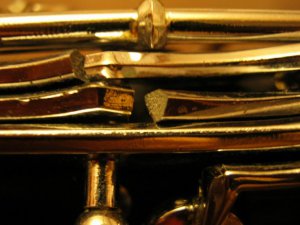

http://www.svarforum.cz/forum/uploads/thumbs/5801_img_1235.jpg
Jsou tam ulomené dvě klapky na trylky. Takže se dá (s výjmkou těch trylků) normálně hrát. Lom je takový stříbřitý. Výrobce je neznámý, možná Amati, nebo kdokoliv z doby totáče.
Pokud je lom stříbřitý, bude to slitina se Zn, Al. Sváření vyloučeno, pájení by při vhodné pájce drželo (neznám)
Díly bych demontoval, uprostřed zlomu do obou kusů vyvrtal díru cca 1 - 2mm do hloubky asi 5mm, použil bych ocelovou strunu (1-2mm) délky 10mm jako vnitřní dlahu a slepil to Kanagomem.
Nebo vypilovat nové díly z Ms - pokud není těžká.
