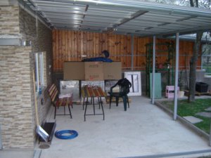

Ja som si pristaval pristresok k domu /nieco ako altanok , sklad stav.materialu ked treba , garaz atd/ :-)
plocha 6x3,5 tusim , jakle 60x3 , v stene chemicke kotvy 12mm , skrutky kazdych 30cm , v betone roxor 20mm
Mam to legalne zapisane v katastralnej mape.
http://www.svarforum.cz/forum/uploads/thumbs/732_dsc00169.jpg

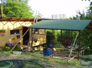

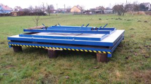

Stavim to same rozmerově jako ty. Mám rovnou střechu okolní rám je 120x40x3 a mezi kostra z jeklu 50x50x3 a střecha je ze dvou pulek sešroubovaná k sobě , stát to bude na šesti nohách jekl 120x120x5
#12 27-01-2015 12:18:15
Příspěvky: 4643
Re: Stavba garáže
Jaryne, pro kterou sněhovou oblast vám projektant tu střechu a stojny spočítal?
#13 27-01-2015 15:50:52
Jaryn
Registrovaný: 24-03-2011
Příspěvky: 378
Re: Stavba garáže
Pro žádnou,dostal jsem to celé za odvoz ,mám to tedy rozřezat odvést do šrotu a udělat to nové aby to bylo pro sněhovou oblast pro čr? jen jsem psal jak to mám já nikomu to nevnucuju.
http://www.svarforum.cz/forum/uploads/thumbs/2784_20141206_111113.jpg

Samozřejmě že to do šrotu nepovezu, na střechu přijde ještě trapéz plech, jsem se spletl ten vnitřní rám není z 50x50 ale ze 10x40. Stavět bez ohlášky nebudu,vejdu se do těch 25m
http://www.svarforum.cz/forum/uploads/thumbs/2784_20141203_123306.jpg

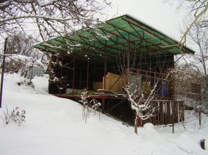

http://www.svarforum.cz/forum/uploads/thumbs/1094_p5180541.jpg
http://www.svarforum.cz/forum/uploads/thumbs/1094_p6050552.jpg
http://www.svarforum.cz/forum/uploads/thumbs/1094_p6050553.jpg
http://www.svarforum.cz/forum/uploads/thumbs/1094_p1100149.jpg
A pořád stojí. Dělat to ale někomu na zakázku, pochopitelně by to muselo být spočítané a s nějákým projektem, takhle je to z toho, co dům dal.
Pro SO 545, nekape z toho plechu po ránu voda?
Editoval jirkalesik (27-01-2015 21:15:42)

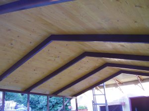

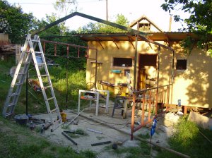

Hmm tu řešíte nosnost střechy pod sněhem... Já už před pár lety tavil zahradní domek 3x4m z jeklů 25x25x2 (celý). Střecha je pod mírným úhlem zastřešená 12,5mm palubkami s lepenkovou střechou a nic zatím nespadlo... http://2i.cz/2i/t/0796e3c91a.jpg A to těch jeklů na té střeše moc není.. 5ekl bych, že je tam rastr jak 1x1m...

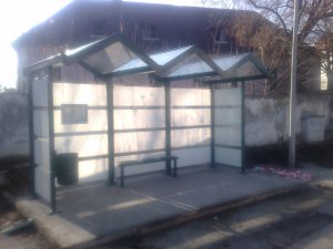

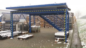

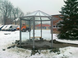

Kdyz jsme u té nosnosti, děláme takové kuřárny, čekárny, všechno sklo i na střeše a ješte se nestalo ze by sklo prasklo
http://www.svarforum.cz/forum/uploads/thumbs/2784_15012013132.jpg
http://www.svarforum.cz/forum/uploads/thumbs/2784_141120121078.jpg

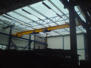

Nám se zase stalo v práci na hale (stála ani ne rok) přišel velký vychr vypadla el. a nestihli seručně zatáhnout vrata vítr vlétl dovnitř nafouk halu a střecha odstřelila ze čtvrtky haly, jenze narušilo ti kus dál tak se do půlky musela stejne sundat, pry balonovej efekt, prostě střecha na nic v zimě shazuje snih a před větrem se rychle zavírá.http://www.svarforum.cz/forum/uploads/thumbs/2784_dsc00820.jpg
