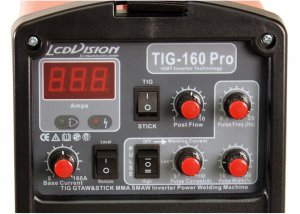

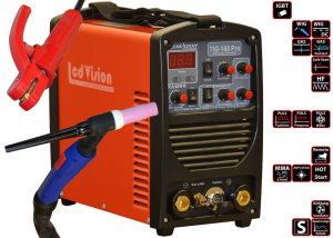

nemáte někdo takovou svářečku?
"Prosím  nějakého  vlastníka  této  svářečky (viz.odkaz), o radu s
nastavením  pulzů.  Já  mám  dojem,  že  mnou  zakoupená svářečka byla
vyrobená v pátek večer po nějaké oslavě. Všechno funguje ale..knoflíky
ovládání  jsou  v  nesprávných  dírách.  Tam  kde by se měl nastavovat
proud,  tak  se  seřizuje  šíře pulzu a podobně. Tak svářečku je nutno
nastavit  způsobem: zapálit oblouk na zkušebním mat. a druhou rukou za
provozu  asi  tak nastavit vše jak se to zdá podle citu. Rád bych se s
někým kdo ji má poradil kam který knoflík patří. Je dovezená z Německa
a   ten   manuál... no   moc   tomu   hoši nedali a hlavně neodpovídá to
skutečnosti.

Ono to může být i tak, že při různé poloze kolíbkových spínačů bodou ovladače nastavovat různé funkce. Jole.
