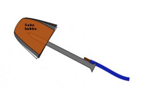

Zobral by som 100-150 klinec. Na tom klinci by som ohol asi 40x100x1mm plech do tvaru pismena "V"
Klinec by sa privaril ako rucku na ten plech. Potom by som na to natiahol SOKE utieku a uchytil asi stipcami.
http://ke.potraviny.eu/drogeria/cistiac … s-30g.html
A skusil by som stym cistit ten zvar.
Mozno staci len kusok plechu v tvare lichobeznika ale to treba skusit.
http://www.svarforum.cz/forum/uploads/thumbs/3922_stetka.jpg
Ak by to fungovalo cez nasiaknutu hubku by som sa vykaslal na nejake specialne stetce.
Otazne je aky plech aby z toho plechu neunikali latky ktore poskodia zdravie
viem ze pri elektrolyze a nerezovom plechu vznika nejaka bioakumulativna zlucenina ktora je skodliva!
