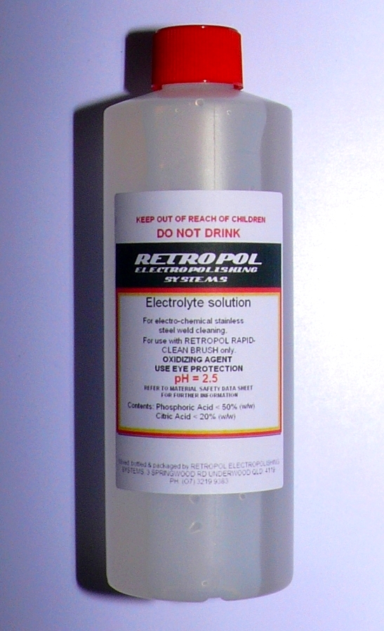

Ak dobre vidim tu vignetu je tam 50% H3PO4 a 20% kyselina citronova v technickom liste je uvedena len kyselina fosforecna
a na to neutralizovanie sa pouziva Hydrogenuhlicitan sodny NaHCO3 co je asi soda bicarbona.
Vtip: Keby coca cola nemala tolko cukru mozno by aj tak isla pouzit tam je to tiez ale nizka koncentracia nie?

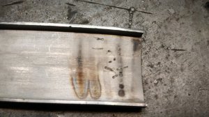

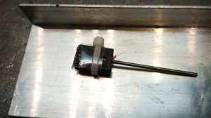

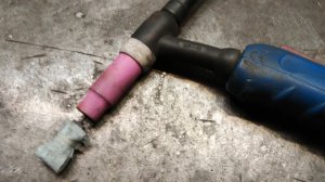

http://www.svarforum.cz/forum/uploads/thumbs/3907_01_uhlik_1.jpg
Nejaky uhlik z ktoreho som vytrhol medene drotiky a vyvrtal som tam 2 mm dierku. Nasunul som ho na 2 mm wolframovu elektrodu.
http://www.svarforum.cz/forum/uploads/thumbs/3907_02_uhlik_1-1.jpg
Na uhlik som natiahol asi 3 vrstvy nejakej syntetickej utierky na ruky , dotiahnute stahovacou paskou.

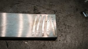

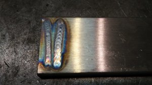

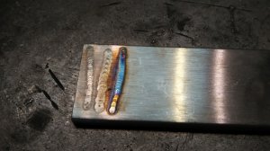

http://www.svarforum.cz/forum/uploads/thumbs/3907_03_zvar_01.jpg
dva zvary vedla seba

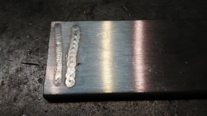

http://www.svarforum.cz/forum/uploads/thumbs/3907_04_zvar_01_cisty.jpg
cistil som to s kyselinou citronovou... dalo sa.... synteticka utierka na uhliku to nepredychala.. Isiel som na 5A a stroj nastaveny na zvaranie MMA

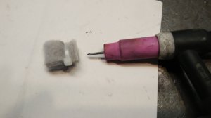

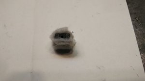

http://www.svarforum.cz/forum/uploads/thumbs/3907_05_uhlik_2.jpg
Druhy sirsi uhlik... tak isto prisiel o medene drotiky a z vrchu som navrtal 2 mm dierku. Zrazil som na nom hrany..
http://www.svarforum.cz/forum/uploads/thumbs/3907_06_uhlik_2-1.jpg
Navliekol som na uhlik 3 vrstvy nejakej syntetickej netkanej latky pouzivanej na filtraciu vzduchu. Stiahnute stahovacou paskou.
http://www.svarforum.cz/forum/uploads/thumbs/3907_07_uhlik_2-2.jpg
pred nasunutim na wolframovu elektrodu
http://www.svarforum.cz/forum/uploads/thumbs/3907_08_uhlik_2-3.jpg
takto to vyzeralo po skompletovani

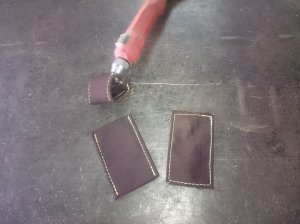

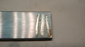

http://www.svarforum.cz/forum/uploads/thumbs/3907_09_zvar_02.jpg
dalsi zvar urceny na cistenie
http://www.svarforum.cz/forum/uploads/thumbs/3907_10_zvar_02_cisty.jpg
Zvar vycisteny. Pouzil som od Ihlana nejaky odhrdzovac ktory obsahoval kyselinu fosforecnu. Pre istotu som ho este zriedil na asi 5 percent.  Nastavenie 5A

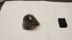

http://www.svarforum.cz/forum/uploads/thumbs/3907_11_uhlik_2-4.jpg
Takto skoncila tkanina. Rozpadla sa..

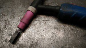

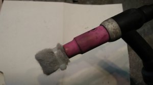

http://www.svarforum.cz/forum/uploads/thumbs/3907_12_uhlik_3.jpg
Dalsi pokus. Miesto tkaniny kusok PET flase. :-)
http://www.svarforum.cz/forum/uploads/thumbs/3907_13_uhlik_3-1.jpg
Natiahnute na uhliku a s nastoknutou wolframovou elektrodou. Ta je utesnena medenymi drotikmi aby mi uhlik nepadal.
http://www.svarforum.cz/forum/uploads/thumbs/3907_14_uhlik_3-2.jpg
Taky ten cely komplet.

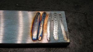

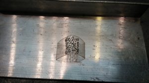

http://www.svarforum.cz/forum/uploads/thumbs/3907_16_zvar_03.jpg
Dalsie dva zvary na skusku.
http://www.svarforum.cz/forum/uploads/thumbs/3907_15_zvar_03_cisty.jpg
Takto to vyzeralo po vycisteni s odhrdzovacom na 5A s pet flasou ktora sa tiez rozpadla...

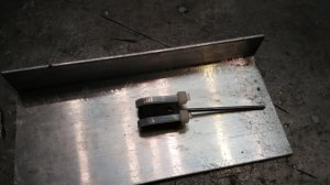

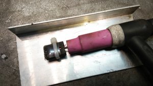

http://www.svarforum.cz/forum/uploads/thumbs/3907_17_uhlik_4.jpg
Uz som sa nastval. Dve stahovacky na boku uhlika. Kapilarita odhrdzovaca sa postarala o to aby prebiehal prud medzi materialom a uhlikom. 5A ako vzdy.
Nakoniec sa rozpadli aj stahovacie pasky....
http://www.svarforum.cz/forum/uploads/thumbs/3907_18_zvar_04_cisty.jpg
Cistil som s tym druhu stranu zvarov.. to uz islo trochu tazsie.. Kde bol dotyk uhlikom, tam je vidiet stopu  na anticore.
Konstatujem , ze na uhlik by bolo najlepsie natiahnut material z ktoreho sa vyraba TIG finger, alebo nejaka mineralna vlna ktora vydrzi vyssie teploty..
Na toto cele som pouzil invertor kuhtreiber. Nastaveny na zvaranie MMA. Namiesto drziaka elektrod som pouzil samozrejme TIG horak ako vidiet na obrazkoch. Cistil som vsetko na DC 5A. Uhlikom nic nebolo, tie prezili vsetko uplne v pohode. Wolframova elektroda (myslim ze bola zlata) to samozrejme tiez v pohode prezila. Pri cisteni vznikali nejake tie vypary ktore sa dali s prehladom zvladnut. Rad by som to vyskusal s tym uhlikovym stetcom, nakolko na videach to pomerne dost iskri, ale ja ked som sa dotkol uhlikom anticory, tak to spravilo peknu stopu. To je vidiet na poslednom obrazku.

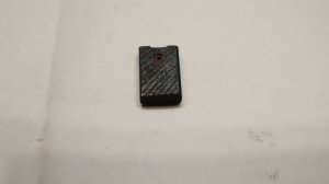

ja akurat cakam na uhlik MG 465 12x25x32mm
http://dom.bazos.sk/inzerat/45195726/Uh … MG-465.php
a chcem na to natiahnut stary roztrhany TIG FINGER
http://www.ebay.com/itm/Tig-Finger-Heat … 337d3b0b4d
predpokladam, ze tvoja tkanina to neprezila kvoli vysokej teplote, ten tig finger by mal vydrzat viac

Inak nasiel som lepsi obrazok toho elektrolitu co tu niekto dal uz skor.
Je tam menej ako 50% kyselina fosforecna a menej ako 20% kyselina citronova obrazok

liborek23
Registrovaný: 08-11-2009
Příspěvky: 37
Re: Nerez - elektrochemické čištění náběhových barev
Taky jsem trochu zkoušel a nejvíc se mě osvětšila nehořlává tkanina sešitá kevlarem protože tam vzniká docela velká teplota,výrobní cena asi 20kč a trochu práce a vydrží to víc jak plstě od froniusu,zdroj origoš fronius,pokusům zdar
http://www.svarforum.cz/forum/uploads/thumbs/1459_dsc_0858.jpg
#50 03-03-2015 15:03:01
Příspěvky: 3468
Jej moja lopatka niekto to zrealizoval ..... wink
No ja skusim do stvrtka skocit po meter tohto a este jeden material mam v zalohe. Ten ma technickom liste napisane odolnost az do 1000`C
Editoval ihlan (03-03-2015 15:18:49)
