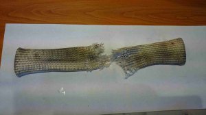

A zalozny material som mal nieco taketo Uhlikova pasnica alebo netkana textilia z uhlikoveho vlakna
Aha co som objavil http://www.karbotechnik.cz/foto.html
Editoval ihlan (03-03-2015 19:12:05)

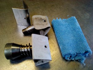

Ještě trocha inspirace pro vaše experimenty.
http://www.svarforum.cz/forum/uploads/thumbs/3639_dsc00196.jpg
Není potřeba uhlíkové elektrody,stačí hrot z nerez plechu.Ten nevydrží věčně,dá se ale opravit.
Originál textil jsem nahradil utěrkou z mikrovláken,funkci splní velmi dobře za zlomek ceny originálu.
Myslím že aby systém fungoval jak má,je potřeba použít zdroj s napětím podstatně nižším než
poskytuje kterákoli svářečka.

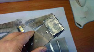

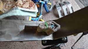

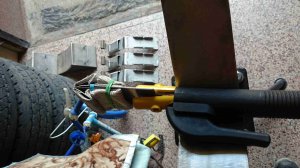

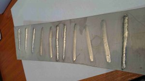

z nerez plechu hrubky 1mm som zbastlil dva drziaky - jeden na uhlik z triodynky, ktory mi zatial neprisiel smile
http://www.svarforum.cz/forum/uploads/thumbs/2227_1b.jpg

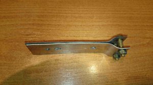

druhy na tig finger
http://www.svarforum.cz/forum/uploads/thumbs/2227_1a.jpg

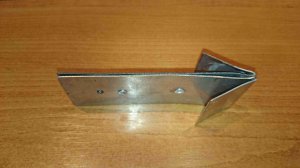

tig finger som na drziak upevnil obyc. gumickami z tesca
http://www.svarforum.cz/forum/uploads/thumbs/2227_2.jpg
drziak som zacvakol do elektrodovych kliesti
http://www.svarforum.cz/forum/uploads/thumbs/2227_3.jpg
ako zdroj som pouzil magicwave 2200 job, prepnuty na MMA, pocas testu som menil len polaritu DC-, DC+, AC.
v rezime MMA ide nastavit min. 10A.
skusal som 10A, 15A, 20A, 30A - nejaky podstatny rozdiel som nezaznamenal, teda okrem velkosti vznikajucich bubliniek smile a dymu (vyparov)
nad 15A to uz dost dymilo a smrdelo
10-15A je tak-akurat - jemne to bublalo a nejak extra sa to nevyparovalo - velmi sa to podobalo na video s TELWIN CLEANTECH
vyzeralo to, ze je uplne jedno, aka polarita je tam nastavena - cisltilo to zhruba rovnako - pri AC to vsak dymilo najmenej.
az teraz som si uvedomil, ze som nepozrel frekvenciu - neviem co tam bolo nastavene (podla zvuku tak 100-150Hz), a mohol som este pocas cistenia pozriet aj napatie "na obluku", ktore zvaracka zobrazovala - skoda, nabuduce.
http://www.svarforum.cz/forum/uploads/thumbs/2227_4.jpg
ako elektrolyt som pouzit kyselinu fosforecnu 85%, akurat som ju este zriedil s vodou v pomere 50:50
asi sme sa trafili - pocas cistenia vznikal nejaky hnus sfarbeny do zelena smile - podobne ako som uz videl na nejakom tu spominanom videu
http://www.svarforum.cz/forum/uploads/thumbs/2227_5.jpg

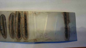

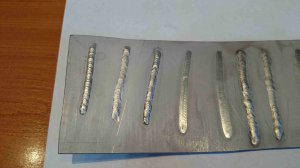

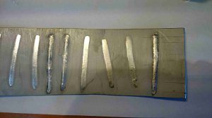

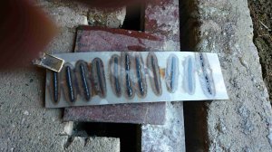

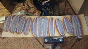

vzorka zo zvarmi pred cistenim - plech 1,5-2mm - su tam zvary rozne - viac ci menej prepalene - nech sa ukaze, co v tom je smile
http://www.svarforum.cz/forum/uploads/thumbs/2227_6.jpg

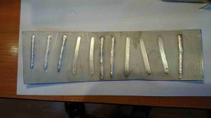

druha strana
http://www.svarforum.cz/forum/uploads/thumbs/2227_7.jpg

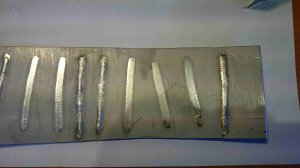

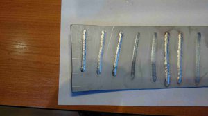

vysledok cistenia
http://www.svarforum.cz/forum/uploads/thumbs/2227_8.jpg
http://www.svarforum.cz/forum/uploads/thumbs/2227_9.jpg
http://www.svarforum.cz/forum/uploads/thumbs/2227_10.jpg
http://www.svarforum.cz/forum/uploads/thumbs/2227_11.jpg
http://www.svarforum.cz/forum/uploads/thumbs/2227_12.jpg
http://www.svarforum.cz/forum/uploads/thumbs/2227_13.jpg
skusil som vycistit aj opal z druhej strany (tam kde to nebolo prepalene az na druhu stranu)
http://www.svarforum.cz/forum/uploads/thumbs/2227_14.jpg
toto zostalo z tig fingera smile - uz bol predtym natrhnuty (preto som ho obetoval) - predral sa (mozno prepalil) na hrote drziaka -  mozno mu vadilo ze bol namoceny - proste nevydrzal
pri 30A bolo citit vo vzduchu aj nieco ine ako kyselinu smile
http://www.svarforum.cz/forum/uploads/thumbs/2227_15.jpg
najkrajsie je vycisteny drziak - povedal by som, ze sa zacal miestami lesknut smile
http://www.svarforum.cz/forum/uploads/thumbs/2227_16.jpg
