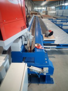

A ještě závěrem tady jsme to ohýbali když se ty dvě mašiny spřehly tak bez problému 10 metru
http://www.svarforum.cz/forum/uploads/thumbs/7156_img_20200922_110357.jpg

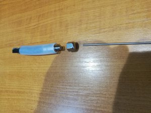

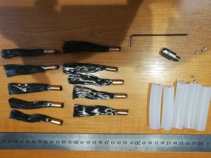

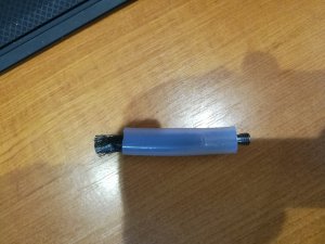

dnes mi dosli stetce z alika, drziak ma M8 zavit, chcem na klobukovu maticu navarit nerez drat 3,2mm a chytit to do horaku namiesto volframu - az bude cas.... to bude najrychlejsie
az by sa to vychytalo, chcelo by to samostatny zdroj (nie zvaracku), a nejaky rozumny drziak (nie tigovy horak)
inak, nie je to nic ine, iba uhlikovy roving nasekany a zmacknuty medzi pruzok medeneho plechu....
http://www.svarforum.cz/forum/uploads/thumbs/2227_img_20201106_094743.jpg
http://www.svarforum.cz/forum/uploads/thumbs/2227_img_20201106_095103.jpg
http://www.svarforum.cz/forum/uploads/thumbs/2227_img_20201106_095414.jpg
