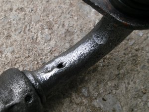

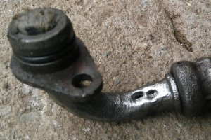

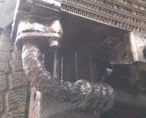

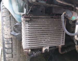

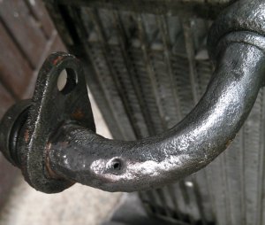

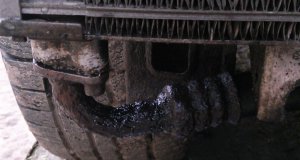

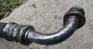

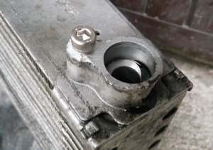

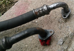

zdravim,
    potrebujem vyriesit takyto problem na mojom aute - vid obrazky. auto je talianskej proveniencie, teda podla toho aj vyzera konstrukcne riesenie...  nova hadica stoji 100 - 120 E ( to je pre mna prilis luxusna cena ), druhovyroba sa nerobi, nie su momentalne dostupne ani vrakove. zohnal som si podobnu z ineho typu v celkom dobrom stave ale ma inak otocenu koncovku. zakazkove hadice s tymito O-kruzkovymi nasuvackami mi zrejme nik nevyrobi, tak by som to chcel nejak pokombinovat. oba porty na chladici su dobre. trochu mali vyzrate kraje, tak som ich znizil 2 mm a o tolko aj odpilim z rurky, kedze stale je tam nejaka rezerva v dlzke. skrutky boli v hliniku total zazrate ale tyzdnovym macanim v odhrdzovaci a nahrievanim pekne pustili bez poskodenia zavitov.
ps: mam doma len TIG

#2 11-03-2015 23:32:22
Re: olejovy chladic - hadica
Zavařit ale pravděpodobně to prorezne brzo někde jinde .
Nebo vzít nejbližši vec na hydrauliku a ten konec z okroužkem vytočit pak svařít nebo zavit/zavit redukci a udělat celou hadici novou.

Také bych zašel do výrobny hadic . Všelijakých koncovek mají hafo . A třeba dal jen převlečný plech přes podobné koleno . Zkouška zapájení mosazí by též nebyla od věci . Na velký tlak to nevypadá .
#4 12-03-2015 20:19:11
Příspěvky: 4834
kinedryl napsal(a):
tak tenkým kotoučem odřízni tu část s dírou pro šroub ze staré hadice a navař to na tu novou do pozice kterou potřebuješ, původní část s dírou pro šroub potom odřízni....
jsi svařeč ne? smile

heh, presne tak. porezem tu nahradnu, koncovku otocim a cele kolienko potom privarim namiesto stareho. to bude najrychlejsie.
ps: hej, zvarac som taky, ze cosi raz za cas pribodujem. ale sa mi trasu ruky smile))

ale já nemyslím řezat celou koncovku, jen to očko pro šroub - jestli dobře chápu problem, vařit tu trubku je nebezpečný - propálíš ji!

Ak mas v plane zvarat kolienko v blizkosti zalisovaneho spoja trubka/hadica potom potes panboh.
To prehrejes a hadica zomrie skor ako sa nazdas bud hned alebo natlakovanim.
Siel by som do vyroba /ako bolo hore poradene/ bud novej hadice alebo noveho kolena ktora sa prelisuje na povodnu hadicu.
Trochu pracnejsie ale pohoda na dlhsi cas ako to polepit atd...

tak spravil som to inak. na nahradnej hadici som odrezal koncovku a navaril som ju otocenu. staru hadicu som 10 cm od spojky odrezal a nahradnu prevarenu som s nou spojil kusom rurky a dvoma sponami. rurky som kompletne ocistil a obrusil "na plech". napatlal som ich dvoma hrubymi vrstvami antikoroznej dvojzlozkovej farby. ked to uschlo, hadice som nahrubo ovinul latkovou izolepou a este som to cele napustil dvoma vrstvami zakladnej farby. myslim si, ze takto to uz vydrzi na veky. neexistuje, aby sa k tomu nejak dostala voda.
ps: inac na hadici co som vyhodil som potom skusal teda kolko tepla vydrzi ten lisovany spoj ale nic moc to nebolo. ked sa vsak koncovka zabali do namocenej handry, tak sa da TIGom rozumne bez ujmy pohybova 2 - 3 mm od kraja
