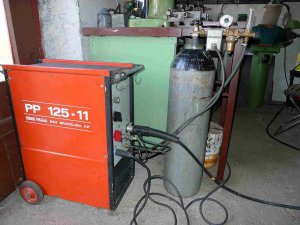

Děkuji všem za odpovědi. Svářečku mám BEZ Bratislava PP125.11. Dá se k tomu sehnat někde manuál a schéma? Po testování vypadá že to bude dobrý stroj. Dlouhé roky jsem svařoval bazickou elektrodou a s COčkem takříkajíc začínáme.
Přeji pěkný den.
http://www.svarforum.cz/forum/uploads/thumbs/4461_co2w.jpg

PP 125 boli vydarené zváračky.
