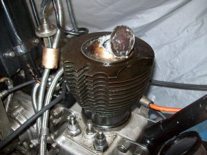

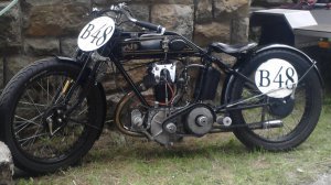

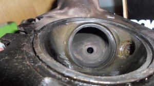

http://www.svarforum.cz/forum/uploads/thumbs/7442_sam_0876.jpg
http://www.svarforum.cz/forum/uploads/thumbs/7442_ajs_big_port_350_h7.jpg
http://www.svarforum.cz/forum/uploads/thumbs/7442_201_0551.jpg
Už jsem si ana Krafta vygooglil, zkusím mu zavolat.
Dámo, pokud by jste si troufla to navařit ( nebo někdo jiný), můžeme to zkusit, když jsem dříve frézoval sedla litina byla pěkná čistá, dle mého laického názoru by to mělo jít, vyzkoušet by se to mohlo na ulomeném žebru vně hlavy co vy na to?
Jinak já se takovýchto věcí nebojím, ale s litinou to fakt neumím, ten poslední snímek je havárie motoru v důsledku přetočení , dno pístu je vyrobeno extra a následně navařeno na píst z kterého bylo odstraněno původní dno.

Díky za fotku, nádherná podrámovka, bylo by ji škoda zničit. Osobně bych na tu hlavu žádným švajsaparátem nešahal. Dle fotky vypadá plocha sedla dost velká (myšleno v místě poškození), jen mne překvapuje, proč je tak excentricky od ventilu poskákaná? Není volný ventil ve vodítku? Případně, když se frézovalo sedlo, neměl středící trn frézy vůli ve vodítku? Vypadá to, že rovina sedla není kolmá na osu vodítka. Spíše bych vystružil vodítko, udělal přený trn, přefrézoval sedlo, vyrobil nový ventil a plochy zabrousil (dolapoval).

Japa- musel by jsi to vidět, nevím co myslíš tím poskákákním. Pokud myslíš takové jako vrypy na povrchu spalovacího prostoru nebo přímo na sedle ventilu, to je od ulomeného talířku ventilu, to že to sedlo nemá přesně kruhový tvar je dáno tím, že jak je motocykl starý tak se už několikrát frézovaly sedla a v místě ven z hlavy je vlastně už jen začátek kanálu, je tam  tak na kraji 1mm materiálu a v místě největšího průměru cca 3mm. Větší ventil tam už dát nejde, frézoval bych dosedací plochu pro těsnění. Problém je v tom, že je to závodní stroj, na běžné ježdění nebo na svezení na okruhu by to stačilo a fungovalo by to dost dlouho tak jak to je. Ale já chci závodit ne se jen vozit, ty ventily mají veliký průměr (46mm na 350 obsah) už z výroby a při vytáčení na max. otáčky se někdy stane že se výfukový ventil nestačí vrátit a sací ventil do něho narazí a je konec, musím tedy navařit sedlo výfukového ventilu dát tam menší ventil, aby se nemohly potkat. Dej si do vyhledávače mé jméno tedy jiří čipera, uvidíš že vím co dělám a proč to dělám.
