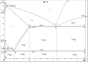

Litina je slitina Fe a C, kde obsah uhlíku je více než 2,14 % C. Obvykle v šedé litině je obsah C 3 - 4% a také 1 - 3% Si. Teplota tavení je závislá právě na obsahu uhlíku a křemíku a pohybuje se v rozmezí  1150 až 1200 °C. Tedy zhruba o 350°C nižší než železo.
http://www.svarforum.cz/forum/uploads/thumbs/2886_fe_diagram.jpg
