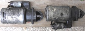

Dobrý den má trosku problém. Podle toho co sem sem tady přečetl sem litinový kus starteru bez problému předehřál svařil a nechal chládnout v zábalu. Nyní ten kousek potřebuji narovnat a nejsem ji jistý teplotami. Na kolik bych to měl nahřívat a mechanicky stlačit a opět nechat chládnout. A ještě o kolik přetahnot jestli se litina nemá tendenci vracet.
#119 16-01-2014 10:30:42
Příspěvky: 4671
Re: Svařování litiny
franišku a nešlo by to bez toho rovnání? Něco zabrousit, použít z druhé strany klínovou podložku apod. Ona litina obecně nemá ráda ohýbání ani za tepla. Musel bys to ohřívat i nad 1000 °C a to je dost o hubu kvůli okolní struktuře a stejně tam zase vznikne nějaká deformace a hlavně nové vnitřní pnutí. Takže nové chladnutí v zábalu.

rovnat litinové díl, tak to slyším prvně, proč asi to prasklo protože to nešlo ohnout do tvaru co bylo pnutí a tak to ruplo, částečně jde rovnat temperovaná litina a ocelolitina ale taky to nemá takovou pevnost v ohybu aby se to dalo nějak tvarovat, to chtělo svařit tak aby se nic rovnat nemuselo, teď už je pozdě, leda to ulomit (třeba i tím pokusem o narovnání) a zavařit znovu ale předehnout respektive předůhlovat před svařováním tak aby se to po svaření dostalo do polohy která je konečná a na zavařenou litinu jak se klepne kladivem tak většinou praskne vedle u sváru a pak je to akorád na vyhození
#121 16-01-2014 17:18:53
Příspěvky: 2548
Také se přikláním k názoru litinový svarek nerovnat. Nevím oč se jedná a jak velká deformace vznikla, ale s tím je třeba počítat před svařováním. Svařovat sešroubované, popřípadě vyrobit přípravek a svařovat součásku v něm. Až po úplném vychladnutí rozebrat. Pokud to lze už svařené nějak dorovnat, např. přesoustružením ap., je to lepší řešení než ohřívat a rovnat.
#122 16-01-2014 20:56:17
franišek
Registrovaný: 10-05-2011
Příspěvky: 636
http://www.svarforum.cz/forum/uploads/thumbs/2886_startery.jpg
Tak prasklina byla spíše to uletělo jak je ten klobouček v němž je uložená hřídel. Svařené to bylo v přípravku a můžu říct že svár mel takovou sílu že ohnul kulatinu průměru 16mm o 15stupňú. Tak sem vyměil kulatinu v přípravku a šel sem konzultovat za materiálovým inženýrem co na jakou teplotu to ořát. dostal sem výmluvnou odpověď " dolní hranice teploty plastifikace". což je podle diagramu 723 C v místě kde chci rovnat. Nahříval se malým hořákem místo nad svárem a pod svárem ať je co nejmenší teplotní nárust. Následně jsem přitáhl šroub tak abych vrátil vykřivení a ještě kousek navíc. Ono se to na horkém kovu dost špatně měří. Utahování šlo dost lehce. A hned s tím krámem do skelné vaty a síle 8cm což udělá malý teplotní spád chladnutí. Zítra uvidím co sem tomu udělal.
http://fyzika.upol.cz/cs/system/files/d … m1-p-2.pdf
Editoval franišek (16-01-2014 20:57:47)
